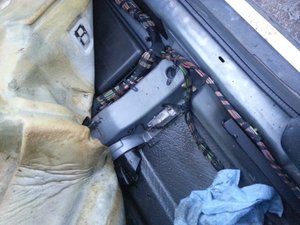

    а фотку коробаса нет возможности сделать?по хорошему канешн надо бы на табличку коробаса глянуть и интересна маркировка того блока что в ногах пассажира лежит,
    блок который ты находил в ногах пассажира,был в таком пластиковом боксе и на том же месте как на фито

    нет в алюминиевом корпусе, и не в нише пола, а самих ногах:)
