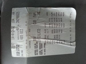

    надо хотя бы глянуть наличие ошибок по коробасу,а маркировку коробаса глянь на табличке в нише запаски на ее правой стенке ближе к бамперу,там где на этой табличке маркировка FAM у тебя маркировка твоего коробаса,вот по маркировке и определишь свой коробас

    акпп
    На шильдике написано FNW
