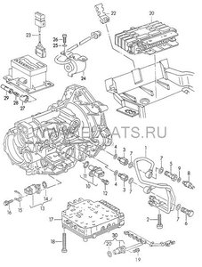

    Нашёл толковое описание:
    Многофункциональный переключатель F125 находится на АКПП. Доступ с ямы или подъёмника. Многофункциональному переключателю подходит разъем, в котором семь проводов. Крепится датчик одним болтом на 6мм тоесть, под ключ на 10.Сам переключатель ремонтопригодный, то есть разборный. Проблему в нём вызывает попадание влаги, которое окисляет контакты и ржавчина съедает пружинки. В общем можно ремонтировать.
    номер 13
