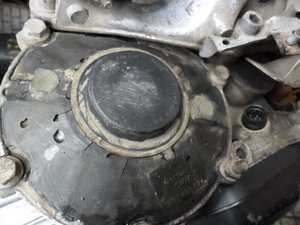

    это проверка на круглом разьеме-тот что на коробе
    сол1-1и3контакты
    сол2-1и4конт
    сол3-1и5конт
    сол4-1и6конт
    сол5-1и7конт
    сол7-1и10конт
    на них сопротивление 55-65 ОМ
    сол6-2и8конт
    на нем сопротивление 5-6 ОМ он у нас типо регулятор давления
    термодатчик 1и12конт
    на нем порядка200кОМ при комнатной температуре
    проверка датчика скорости-сопротивление порядка 0.8-0.9кОМ
    СЕГОДНЯ СВОЮ ПЕРЕБИРАЛ:thumbup: жду масленый фильтр:p
    смотри ниже на фото -вот он виден справа круглый разьем

    Спс,да коробка походу 097.фото один в один как у меня.Сопротивление проверю.Что будет означать другое сопротивление , не то что выше описано?Номерок фильтра не подскажешь?

  19. стрехмет илья
    стрехмет илья Живу я здесь
    19 фев 2011
    1.693
    Audi 100 NF2,3+AAR
    смотри 226 пост -мы же уже это обсуждали НА ФОТО КОТОРОЕ Я ВЫЛОЖИЛ ВИДЕН ТОТ КРУГЛЫЙ РАЗЬЕМ вот на нем и проверяется :ded: он находится на самой АКПП сзади.:umnik:
    а мозги АКПП находятся под передним пассажирским ковром
