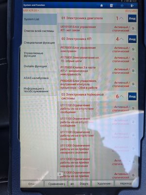

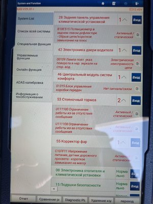

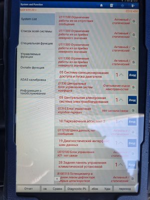

    Здравствуйте. 3.0тди 2012гв, акпп, вроде dl501 выкинула табло красные шестеренки и встала по среди города. Через минут 20 повторно авто завели она поехала 5км и опять выкинула красные шестерни и встала. Ремонт акпп и сцепления делали 25т.км назад... судя по плавающей проблеме склоняюсь что где-то то пропадает питание. Нареканий на работу кпп нет. Разъём и проводку до Акпп разобрал на 1 м все целое. Есть мысли где смотреть?
  9. Дима67
    Дима67 Новичок
    10 дек 2013
    47
    А6 3.0 TDI 12г.
    По ошибкам всё красное...
