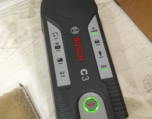

    + часы)! ...и да на ночь маловато будет. agm акб нужен спец зарядник и пару суток. имхо

    Заряд AGM АКБ не превышает 12 часов.

    хз, заряжал бошем3, в паралель кидал тестер... так вот он гонял его малым током от 12.2 до 14.3 и обратно пару суток. в пятницу вкл, в воскресенье выкл. отходил родной ещё год (итого 10лет), рисковать не стал далее, купил новый в зиму.

    У меня аналогичное зарядное устройство - Bosch C3. При запуске на нем программы AGM оно всегда автоматически отключалось (закачивался цикл заряда) не более чем через 9-10 часов. После окончания заряда напряжение АКБ составляет 13,0 В.
