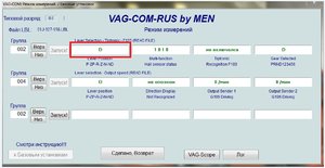

    Всех приветствую! Подскажите пожалуйста, может кто сталкивался с болячкой которая случилась у моей Ауди а6с5 2001 года кпп мультик, иногда пропадает P и N из за чего машина не заводится ошибок не каких нету( приехал на место назначения ставишь селектор в положение P табло молчит видит только R и D, постояв минуты 2 ,3 появляется P и нейтраль ) диагностика Васей и другими диагностами не показывает не какой ошибки!В чем может быть проблема? в блок управления пока не лезу так как при обрыве цепей у меня коробка бы ушла в аварию! Всем спасибо!!!

    Надо проверить в диагностики 2 группе многофункциональный переключатель F125, когда пропадут Р и N. Все признаки не исправность ЭБУ, только почему нету ошибок.

    Так вот именно проверяли диагностировали когда пропадали P и N и не каких ошибок нету, на выходных прогар проводку под селектором и до коробки если не чего не найду придётся искать яму и снимать ЭБУ!

    Во 2 группе показывает как работает переключатель F125, какая в данном случае включена передача.

    Дада показывала передачу какую надо при том что табло не показывало передачу , Казахстан г.экибастуз
