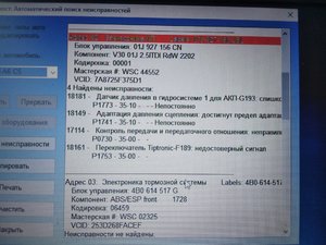

    День добрый подскажите пожалуйста, заменили цепь вариатора, с шлефованием дисков , поменяли фильтр и масло, после сборки выкидывает ошибку, датчик 1 давление в гидросистеме-G193 слишком высокий уровень сигнала спорадически (время от времени), и встает в аварию ,
    Масло меняется полностью, залили 7 литров при снятие сливал везде, даже с радиатора охлаждения. Подскажите что нибудь? И поможет ли адаптация?

    Без замены гидроблока нормального результата не будет.

    Гидроблок не ремонтируется, только новый.

    по какой причине вообще решили цепь менять?
    Тема Дмитрия куда-то делась, но вот с его сайта инфа.
    http://multitronic-club.ru/forum/viewtopic.php?f=3&t=1496
    http://multitronic-club.ru/forum/viewtopic.php?f=3&t=7135
    Адаптацию можешь попробовать сделать, но с гидроблоком на 01J это может не помочь.
    Они одноразовые. Разобрал коробку - меняй гидроблок.
    Только ремонт ЭБУ не требует замены гидроблока.

    Цепь решил понять Из-за того что при разборе посыпались звенья,
    Сейчас коробку собрали по не едет, буксует! Давление не поднимается, не вперед не назад, ошибки выкидывает
