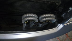

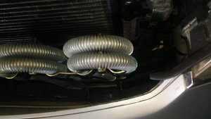

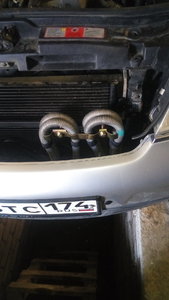

    Получилось как то так.

    так то да, но если нет ямы...

    согласен, но при отсутствии ямы, увы...
