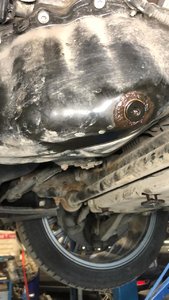

    Ну что же оставлю тут отзыв. Провел на своей машине Audi A6 ряд комплексных работ. Первый раз по замене ступичного подшипника. Проблему решили. Но пришлось возвращаться для устранения небольшого дефекта или оплошности мастера кто уж там разберет, но в итоге все ОК. Второй раз обращение было по замене цепи ГРМ и ТО вцелом. Вопросы возникли когда после где-то 500км у меня по электронному щупу ушло 1л. В итоге приехал на Сервис сняли защиту, там все в масле и видно что поддон двигателя нижняя часть весь в масле. Причину тут же определили коррозия в районе крышки слива масла. А то что масло текло, по кругу в местах герметика и возможно пережатой крышки сливного отверстия деликатно умолчали. Ну пережали и пережали. В итоге покупка новой крышки и ремонт конечно за мой счет. Куда смотрел мастер закручивая эту крышку и видя что там коррозия (не за месяц же она образовалась) и возможно потечет масло, не понятно...И хотя бы сообщить об этом мне, заменили бы сэкономили на работе и времени обращений хотя бы. Очень печально что после каждого обращения в сервис на Севере, мне приходиться возвращаться и устранять недоделки. А по итогу следить за ходом работы. А так побольше бы внимательности мастерам и было бы отлично. Ну нет времени мне сидеть по 5-6часов и принимать каждый пункт работы лично.

    Добрый день, поддон мы вам не снимали и пережать его невозможно. Если вы имеете ввиду, под словом "крышка" сливную пробку поддона, то шайба под пробку ставиться каждый раз новая. Соответственно, при затягивании пробки прилагаются определенные усилия, что могло вызвать течь масла вокруг очага коррозии. А на момент прохождения ТО течи не было.
