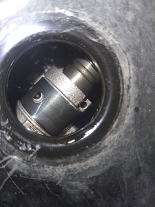

    После диагностики приговорили цепь ГРМ (сказали натяжитель вышел на 6 зубов), 6 сайлентблоков подвески и 2 стойки стабилизатора, ремень навесного оборудования, натяжитель, паразитный ролик и обгонную муфту генератора (якобы подклинивает). Реальный пробег у авто на момент посещения сервиса 45400км. После таких рекомендаций съездил в другой клубный сервисный центр, где мне заменили 1 сайлентблок и стук ушел, по навесным агрегатам сказали все норм, по компьютерной диагностике проверили ГРМ и угол был -1,5 градуса, что ни как не требует замены цепи. Для собственного успокоения купил новую пробку и залез на выходных самостоятельно визуально проверить ГРМ. Натяжитель вышел на 2 зуба, 6 зубов не видно...

    По ГРМ:
    Рекомендация по замене ГРМ была сделана в виду того обстоятельства, что она у вас старой ревизии, что может привести к загибу клапанов при сломе зубца натяжителя.
    По 6-ти зубам речи не было, пожалуйста, посмотрите в заказ-наряде, в графе рекомендации не написано об этом ничего.

    Записывайте тогда телефонные звонки или видите запись у мастера приемщика, про зубцы было сказано отчетливо.
