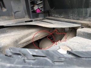

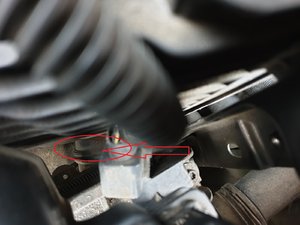

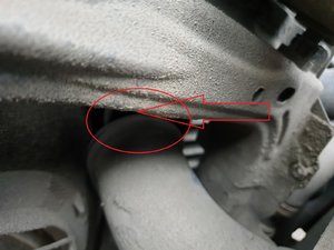

    Добрый вечер. Сегодня полез в фары и заметил, что патрубок воздухозаборника слетел и воздух забирался не из штатного места, а из под правой фары (место соединения, которое нарушено, в приложенных фото).
    Подскажите, сколько будет стоить нормально закрепить (а не на скотч, как я сейчас), и видимо придется внепланово заменить воздушный фильтр, так как на него вся эта грязь летела. Промывать сейчас там ничего не надо?

    В фильтр всегда летит грязь , для того но и нужен , чтобы она в двигатель не попадала. Патрубок оденем приезжайте. Фильтр менять не нужно.

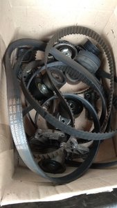

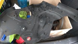

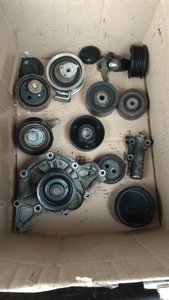

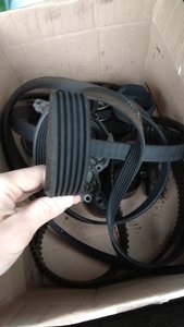

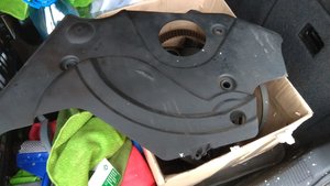

    выкладываю фото того что мне отдали, ремни в нормальном состоянии, пускай их поменяли, они не дорогие, и объясните почему кожух назад не встал, да, он там терся об ролик, но раз вы все поменяли, то это странно. Еще просил посмотреть крепления бампера, т.к. он криво висит, тоже ничего не смогли объяснить в чем проблема

    Добрый день! по времени час минимум! Если площадку снимать не придется , то до 1000.

    Добрый день, скиньте номер карты в личку , я вам переведу 890р.

    А что за площадка (извините за незнание)?

    Под фару площадка!

    А если придется ее снимать?

    Со снятием площадки 2500 руб.

    Не в защиту сервиса а во имя здравого смысла! Вам меняют полностью механизм грм, все ролики, ввиду их заклинивания или неудовлетворительном состоянии подшипники и логично что вам предлагают поменять приводные ремни, дабы не возвращаться уже к этому вопросу, т.к. ресурс грм с роликами ориентировочно на 100к пробега и я предполагаю что если через 15 к оборвет приводной ремень и вы встанете на трассе, то вы тут же отпишите какого черта, когда все это меняли механик не предположил заменить ремни, тем более что цена вопроса ремней смешная на мой взгляд. Я наоборот им сам порой предлагаю заменить что-то, они мне отвечают не нужно, это часть в норме, так что слово РАЗВОД тут как мин не уместно, мое мнение, без обид.

    согласен что сами ремни не дорогие, я за них меньше всего возмущен, и что зубчатые ремни и их ролики поменяли это само собой (их не отдали кстати). Но менять все нормальные ролики обводные/натяжные, по которым ремни только внешней стороной трутся. Понятно что по регламенту и т.д., и если сравнить с новыми то что угодно можно назвать "в плохом состоянии".
    Это как если менять передние колодки, то еще все 4 диска поменять и задние колодки, и неважно что диски нормальные, получается все работает совместно и должно быть новое, и если на диске ржавчина, тоже в плохом состоянии, может лопнуть.
    И то что не на 1 вопрос внятно ответить не могут, что с кожухом, что с бампером, как будто не они ремонт делали, то есть вывод такой что делают то что выгодно, а не то что просили.
    Почему кожух сняли просто без предупреждения, если все по регламенту, надо одеть обратно или брать новый сказали бы тогда, а так будет грязь туда лететь или намотает что-то, заклинит или слетит ремень.

    Вам похоже пока не приходилось сталкиваться на дороге со слетевшим поликлиновым ремнем. Нет зарядки, нет гидроусилителя руля... И все это из за того, что новый ремень соскользнул со старого ролика. Ролик гладкий и не имеет буртиков. Небольшой перекос подшипника и ремень соскользнет. Вы можете на глаз определить ресурс подшипника в подобном ролике? Вот поэтому, раз уж туда залезли, лучше превентивно поменять. Это намного дешевле возможного эвакуатора.
