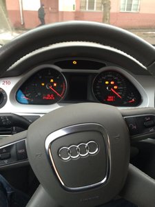

  17. 0500
    0500 ____________
    17 июл 2011
    1.931
    № 11
    Идентично :hello:, менял приборку на рестайл, и сразу устновил тест, надоел, через год oтключил :shuffle:
