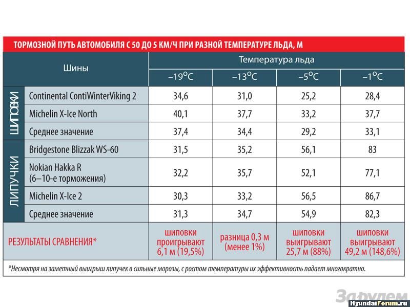

    Испытания проходили в феврале – марте 2008 года. В них участвовали шиповки 195/65R15 и липучки чуть большей размерности – 205/55R16. Небольшое различие на нашу главную задачу не влияет.
    В группу «когтистых» мы включили Michelin X-Ice North, известный высокой стабильностью выступания шипов, и Continental ContiWinterViking 2 – у него шипы более широкие. Оппонентов им подобрали из новинок, в первую очередь обещающих не бояться воды на льду. Это Nokian Hakkapeliitta R, Michelin X-Ice 2 и Bridgestone Blizzak WS-60.
    Работать будем на автомобиле «Шкода-Октавия», тормозить со скорости 50 до 5 км/ч, чтобы исключить погрешности в работе ABS (кратковременное блокирование колес) на небольшой скорости.

    ПОЛЕ ТЕМПЕРАТУР
    Оказалось, что «точка равновесия» шиповок и липучек размазана в интервале 13–15о мороза, посему эти результаты и берем за базовые.
    При морозе около 20о липучки выигрывают у шиповок почти 20% тормозного пути! Полученные результаты позволили сделать вывод: чем ниже температура, тем больше разница в пользу липучек. Объяснение простое: как уже отмечалось, с понижением температуры усилие, требуемое для прокола льда шипом, растет. Кроме того, холодный лед более шершавый, а липучкам это на руку.
    Потепление до –5оС дает противоположный эффект: отыгрывать тормозной путь начинают шипы. Причем с огромным, чуть ли не в 90%, преимуществом! Вода, появляющаяся между льдом и шиной, работает как смазка, и липучки скользят. В то же время размягченный лед позволяет запустить когти поглубже, а значит, шиповки тормозят более эффективно.
    Чем ближе к нулю, тем больше воды в пятне контакта. Она мешает уже и шиповкам – шипы плохо держатся в размягченном льду, рвут его и теряют эффективность. Но не столь угрожающе, как липучки. Получается, что шипованные шины более универсальны на скользких покрытиях.
    Нелишним будет предостережение: на гладком льду, особенно в солнечный день, и те и другие шины тормозят хуже даже при более низкой температуре.
    МОРОЗНО
    –19 ± 1оС
    Лучшие тормозные свойства у нешипованного «Мишлена»: 30,3 м. Средний тормозной путь липучек – 31,3 м. В шипах «Конти» тормозит лучше «Мишлена» на 5,5 м. При таком морозе преимущество еще на стороне более широких «бриллиантовых» шипов. С перевесом в 6,1 м, или 19,5%, побеждают липучки!
    ХОЛОДНО
    –13 ± 1оС
    Лучшей оказалась шипованная «Конти», худшей… шипованный «Мишлен». Разница между ними составила 6,7 м. Липучки, которым понадобилось 33,2–35,2 м, расположились посередке. Среднее значение у шиповок – 34,4 м, у липучек – 34,7 м. Разница менее 1%. В этих условиях липучки и шиповки тормозят практически одинаково.
    ПОТЕПЛЕНИЕ
    –5 ± 1оС
    Шиповки еще уменьшают тормозной путь: «Мишлен» на 5,8 м, «Континенталь» на 4,5 м. Средний показатель – 29,2 м. А вот липучки терпят фиаско: их результаты – 52,1–56,5 м. «Мишлен» сравнялся с «Бриджстоуном», а впереди «Нокиан». Средний тормозной путь на нешипованной резине – 54,9 м. Многовато! В таких условиях шиповки эффективнее почти в два раза.
    ПОЧТИ НОЛЬ
    0...– 1оС
    В таких условиях спасовали и шиповки, увеличившие тормозной путь в среднем еще на 3,9 м. Даже «Конти» со своими «брюликами» отдает 3,2 м. Липучки же окончательно провалились! «Нокиан» тормозит с результатом 77,1 м, «Мишлен» и «Бриджстоун» переваливают за отметку 80 м. Среднее значение – 82,3 м. При такой температуре липучки на льду безоговорочно, почти в два с половиной раза проигрывают шиповкам.
