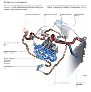

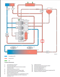

    Вак вроде, G83 стоит на выходе из радиатора, 14 на рисунке!
  4. ШТРУНД НАФАНЕВИЧ
    ШТРУНД НАФАНЕВИЧ Живу я здесь
    7 июн 2013
    2.168
    Ханты-Мансийский АО
    А3/CAXC, Q5/DAXC
    Да, я этот значок справа принял за датчик.:shuffle:, А он под №14 слева. Рисунок удалил.
    Тогда получается, Все равно небольшое количество нагретой ОЖ поступает на датчик G83. Это возможно через золотник 1 или аварийный термостат, который представляет собой ни то иное как обычный классический термостат.
  5. asharunov
    asharunov Участник форума
    23 дек 2014
    414
    А4 B8 FL 1.8AT
    И кстати да, думаю вы правы.
    т.е. судя по алгоритму работы циркуляции, канал подачи ОЖ к радиатору всегда открыт, просто нет циркуляции т.к. перекрыт возврат на термостате. А это значит, что даже стоячая ОЖ со временем может нагреваться и дойти до датчика G83 на выходе из радиатора.
    Хотя у вас все не так интенсивно ведь
    Может тогда все правильно и работает термостат, но почему тогда у меня не прогревается двигатель и стрелка почти всегда на 60-70С?
    Вообще, на первый взгляд в схемах есть не состыковки (стрелка направления ОЖ на радиатор)

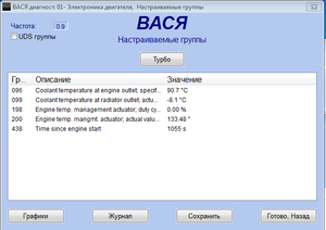

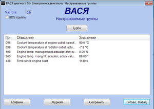

    Такое чувство, что термостат неисправен наоборот у меня:D
    Угол не меняется ни на градус
  7. asharunov
    23 дек 2014
    414
    А4 B8 FL 1.8AT
    :lol:
    Мне кажется, у вас и не выделен этот показатель: 200 Engine temp. mangmt. actuator; actual value of angle он в градусах °,
    а 138 - это другое значение, может 205 Engine temperature management actuator; stop open, у меня 141

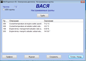

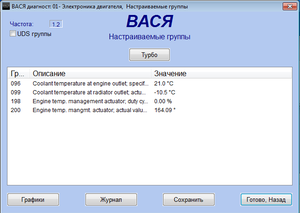

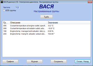

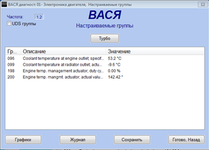

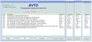

    Термостат заменили, стояла стара модель 06L121111B. Пока ехал до сервиса по холоду, словил опять аварийный режим охлаждения (стрелка в ноль, все вентиляторы на полную).
    Замена с 11-18 (7 часов).
    Результат: новый работает как часы - все углы открываются правильно и во время, стрелка всегда держится на 90°С. Расход упал примерно на литр.
    При беглом осмотре старого термостата, заметил немного сырости в корпусе, где стоит плата, но не думаю, что это критично. Думаю, куда важнее множество микротрещин на дорожках платы. Как сказали, такое бывает от частого нагрева.
    И конечно же, лог прогрева нового термостата:
    Цена вопроса 30 т.р.
