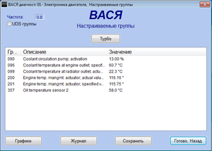

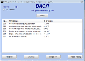

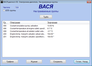

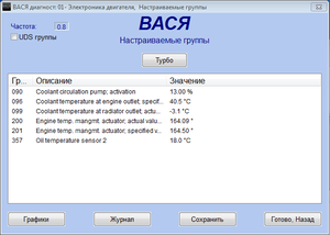

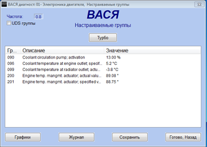

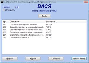

    Непонятно мне еще вот что.
    Если 200 Engine temp. mangmt. actuator; actual value of angle - действительно угол открытия термостата, что в работе моего есть несостыковки:
    Зажигание включено, двигатель не заведен. Все норм, угол 90°
    Заводим, угол 164°. Примерно как в Мануале:
    Идет прогрев, все норм. Температура двигателя растет - 40°С, температура радиатор как и была при заводе.
    Далее мы видим, угол золотника не меняется, но температура радиатора начинает расти. Несостыковка.
    По идее, далее должен быть угол 145°
    Но золотник стает в положение 130°. Температура радиатора продолжает расти - уже 12°С
    Я трогаюсь. Золотник стает в угол 120°
    Пока я еду угол золотника не меняется -120°, радиатор остывает от обдува до -1,9°C, за бортом -4°C
    Останавливаюсь, температура двигателя 60°С, радиатор опять нагревается до 22,3°С, угол золотника 115°
    Вот и не понятно, какого фига радиатор греется! Судя по алгоритму и углу открытия золотника - не должен!
    По описанию:
