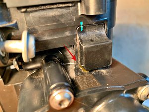

    Я правильно понимаю, что вот этих капель не должно было быть в термостате? и его действительно надо поменять?

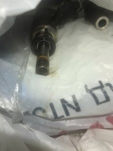

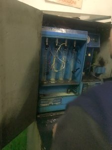

    Вот такие форсунки высокого давления

    tfsi форсунки диагностируются на специальном стенде. и это действительно проблема.
    настоятельно рекомендую выслать в мск Даниле на диагностику и промывку.

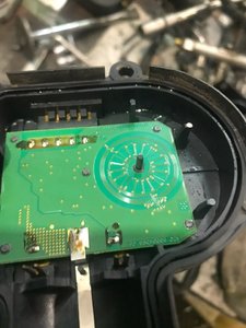

    Где плата, должно быть сухо, щас у тебя две капли там, осталось мало времени до потопа этому узлу. Поэтому тебе и говорят, что разумние поменять уже.

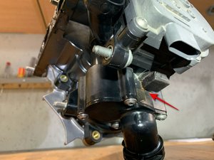

    эта квадратная пробка снимается? Из под нее капает антифриз....
