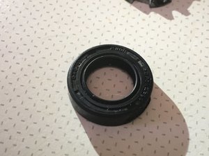

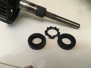

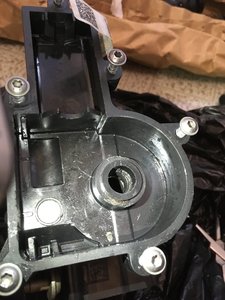

    А вот сбсно и виновники ошибки в электронике термостата.
    IMG_4480.JPG IMG_4485.JPG IMG_4484.JPG задубевшие сальники
  3. alexncc
    alexncc Новичок
    23 дек 2018
    2
    Нижегородская обл.
    Здравствуйте, не могу рассмотреть маркировку, есть возможность покрупнее с обоих сторон сфотать? А лучше размеры.. есть каталог сальников из епдм+фе, как раз нужного материала, подберу может, выложу тут, какой подойдет

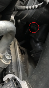

    Здравствуйте, недавно обнаружил что из корпуса этой всей пластиковой "херни" рядом с аварийным термостатом вытекает какая-то смазка (не масло и не антифриз), смазка черного цвета напоминает по консистенции нигрол . Как я понимаю это смазка шестеренок внутри. Подскажите кто что с этим делал если такое у кого вообще было. Мотор 2,0 , бензин, 2015г. пробег 52000км.

    Вот столько вытекло, смазка не растекается.

    это было бы новым шагом в развитии казалось бы разжеванной темы. Будем ждать
  7. Alan2
    Alan2 Новичок
    17 дек 2018
    39
    это смазка вытекает вместе с антифризом. Пока это победить можно только заменой узла, а в будущем может быть достаточно будет сальники заменить, если моторчик и шестерня не заржавели

    Не похоже что это смазка с антифризом, просто смазка. Она густая без запаха и "вкуса" антифриза как нигрол. Сегодня снял рядом с термостатом аварийным есть вроде отстойника он там на защелке вот в нем и была эта смазка. Антифриза вроде там нет да и вытекло совсем немного.Из-за чего она могла вытечь и как скоро придет "хана"всей этой конструкции или не ждать и заменить сразу. Температура в норме, антифриз не уходит. Что посоветуете? На фото объвёл какую заглушку снимал.

  10. Alan2
    Alan2 Новичок
    17 дек 2018
    39
    Привет, обычно выскакивает Джеки чан с ошибкой по запорному клапану ож, затем через какое то время ограничение оборотов. Температура ож может быть выше или ниже нормы. ИНА это оригинал
