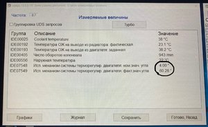

    И меня не обошла стороной беда с термостатом. Появился check engine, подключил Васю. Судя по показаниям датчиков у термостата при прогреве угол практически не меняется (плюс-минус 1 градус).
    Но смущает, что номинальный угол тоже не меняется и все время показывает 4 градуса. Кто-нибудь с таким сталкивался?
    При попытке адаптировать термостат моторчик начинает жужать, жужит долго, но адаптация не завершается.

  15. Alan2
    Alan2 Новичок
    17 дек 2018
    39
    Шестеренка отвалилась век воли не видать))

  16. Очень Интересно
    6 май 2019
    2
    Краснодарский край
    Вот и у меня такая же версия, но смущает, что номинальный угол не меняется и всегда показывает 4 градуса.
    Вчера вообще странная ситуация получилась. Датчик температуры на приборке упал на 50 градусов, включились вентиляторы на полную. Я так понимаю, что двигатель перешел в аварийный режим охлаждения, хотя температура ОЖ была меньше 80 градусов (ехал с подключенным Васей). При этом Check погас!
    Остановился, заглушил-завел, вентиляторы не работают, температура на приборке отображается, check не горит, номинальный угол стал показывать нормальные значения, фактический - все так же 60 град.
    После небольшой стоянки - номинальный угол снова 4 град и не меняется.
  17. Alan2
    Alan2 Новичок
    17 дек 2018
    39
    4’ это угол полного открытия канала от радиатора. При неисправном термосе комп даёт команду на установку максимально безопасных для двигателя значений. Имхо

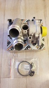

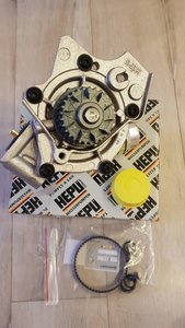

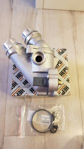

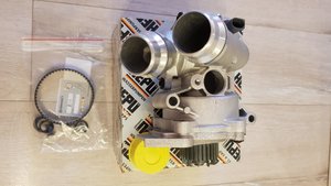

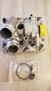

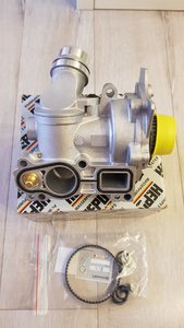

    Заказал себе на заводе в Германии HEPU P681 вместо оригинала 06H121026DD, решил попробовать. Обошлась дороже оригинала, но я купился на алюминиевый корпус вместо этого пластикового говна. Изучал вопрос давно, но до сих пор не нашёл нигде отзывов, ни на одном из форумов. Может всё же кто-то уже ставил себе такую? Или я буду одним из первых? Эта на 2,0TFSI, а на 1,8 с другим номером идёт - P682.

    проблема отнюдь не в пластиковом корпусе...
    не совсем понятно, к чему все эти ухищрения на ген2 моторе)
    ое насос в сборе стоит 13-15 тысяч.
