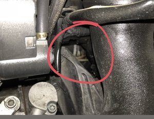

    Привет всем , короче у меня походу скоро начнутся такие же проблемы . Ошибок нет ни каких , печка дует нормально , температура не скачет , но под капотом вот так , начинает подтекать термостат. После каждой поездки проверяю наличие новых подтеков и капель. По результатом проверок примерно 1-2 капли в неделю. Что скажете . Стоит ли уже заказывать новый термостат ?

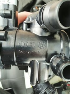

    Как бы не пытался оттянуть срок службы этого чудо устройства , на 70км всё же потёк , снял за 25 минут уже опыт есть ) , теперь выбор какой ревизии покупать 06L121111K , 06L121111H , 06L121111J и аналог есть какой то Pullman 601L1211H1 есть у кого опыт с такой фирмой ?

    Сейчас самый последний это 06L121111K , а не 06L121111J на сколько я понимаю.

    Приобрел 06L121111K , 13500 без помпы , поставил все наладилось . Разбирал старый хотел понять почему течет , у вала который идет вдоль всего корпуса и на выходе в отсек , который затопляет стоит сальник , который задубел , я их вынул они дубовые с какими-то отложениями жесткими .
