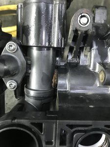

    91D92CC1-F1B5-4241-B1B4-24B1EEB1EC43.jpeg Термостат заменили, ему осталось недолго, течь уже была, так что замена АТ не помогла бы, как чувствовала, за работу 10 тыс бы потом выложила. Так что подумайте, Комрады, стоит ли мелочится. Пробег у меня 53 тыс всего, машине 5 лет.

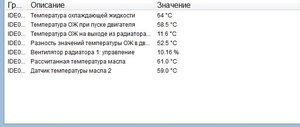

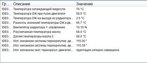

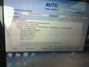

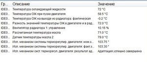

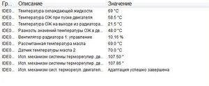

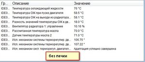

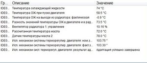

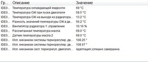

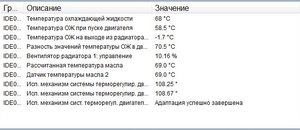

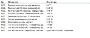

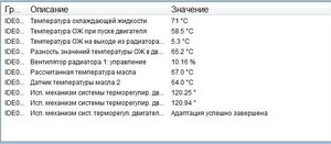

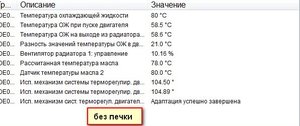

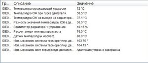

    Всем доброго дня! Прочитал много интересного здесь, но не знаю что делать в своей ситуации. У меня Q5 gen.3 2 tfsi. Стал замечать зимой что стрелка на приборке отклоняется от 90 в меньшую сторону. Стал сканить шнурком и анализировать все. На пробеге в 69 к - была ошибка 15318 - P0016 - недостоверный сигнал G62 (с частотой повторения 18). Ошибку стер прошлой зимой, больше не проявлялась. С наступлением холодов стрелка опять стала ходить в районе 90. По всем логам, у меня летом больше 90 ОЖ не бывает. По зиме крайняя температура 80 градусов, и начинает уходить на большой контур. Если стоя на месте при морозе -5 подкинуть оборотов на минут 2500, то не дойдя до 90 на выходе из двигателя и примерно 40 на радиаторе начинает помогать вентиляторами. Мой вин не попадал под отзыв термосов, вроде там уже доработанный 14 года стоит.
    Пробег сейчас 82000, дайте совет пож-ста что лучше здесь сделать. Диагноста хорошего не найти, сервис где готовы попробовать только аварийный термостат поменять тоже нет, прелагают все в сборе.
    для выбора:
    1. ездить и не париться (хотя не знаю насколько рабочей можно считать температуру масла/ОЖ в пределах 75 градусов)
    2. попробовать АТ все-таки поменять
    3. Поставить новый INA
    Заранее спасибо!
    Несколько скринов сделанных накануне - в прикрепленных. Там где ОЖ - 80 - специально выключил печку

    Налицо признаки неисправного ат поэтому все три варианта подходят
