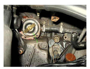

  5. chip22
    chip22 Новичок
    21 ноя 2018
    24
    Латвия
    Где находится аварийный термостат?

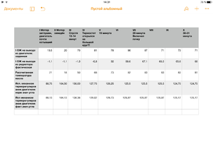

  16. PavSaz
    PavSaz Новичок
    9 дек 2018
    6
    Добро дня, прошу помощи
    Машина:
    Audi A4 b8 Рестайл, 1.8 CJEB, ручка, передний привод, 2012 год, 45т пробега.
    Проблема:
    На холостых ОЖ прогревается до 90, при включении печки падает до 70-80 и не растёт. Печка работает отлично. Замечу, что продолбал уровень ОЖ( на холодной ниже минимума на 1 см, конечно же уже исправил это. Подтеков явных не видать.
    Имеется VCDS 18 верси, с которой было получено следующее (см таблицу)
    Насколько я понимаю датчики живые ( температуры адекватные), термостат тоже движения имеет, аварийный так же исправен ( ОЖ в первые минуты идёт по малому кругу). В чем может быть проблема ?!
      195,2 КБ
      57
  17. Дима410
    Дима410 Участник форума
    12 дек 2015
    121
    Беларусь
    А4 В8 1.8, 2013 г.
    Аварийный точно живой?
  18. PavSaz
    PavSaz Новичок
    9 дек 2018
    6
    Если бы аварийный термостат был неисправен, то ОЖ бегала бы большому кругу с момента запуска двигателя, а значит и датчик на выходе радиатора показавыл бы другую температуру.
    Возможно я ошибаюсь, но по-моему так. Есть ещё варианты его проверить ?

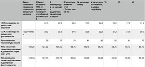

  20. PavSaz
    PavSaz Новичок
    9 дек 2018
    6
    #900 PavSaz, 11 дек 2018
    Наверное, Вы правы. Шланг от АТ это же и есть возвратный шланг от радиатора к ТС?
    Уже исходя из первых данных видно, что он греется, на нем же датчик температуры ( выход из радиатора), хотя золотник не занял положение 85-0, что по инструкции соответсвует открытию этого канала ( кто может, подтвердите эти данные на опыте?!?!)
    Сегодня решил продолжить поиски, вот что из этого вышло:
    Проверил датчики на полностью остывшей машине: 1,9; 2,2
    Перекрыл канал возврата ОЖ от радиатора ( повесил струбцину, как ранее здесь уже предлагали). Перекрыть нормально с первого раза не вышло, боялся за патрубок. Как итог получал рост температуры ОЖ на выходе из радиатора при значении исп. механизма терморегулир в 128.86
    В один прекрасный момент заново установленное перекрытие сработало (на мой взгляд). ОЖ на выходе из двигателя достигло 96, при этом ОЖ на выходе из радиатора теряло ранее набранную температуру ( I - IV пункты, см таблицу).
