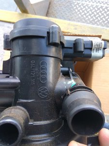

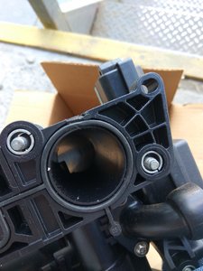

    Да, оказался термостат. Тёк в трёх местах, даже разъем немного подмочило, так что если будут глюки - придётся менять коннектор. Менял еще штуцер и прокладку помпы. Сама помпа вроде как живая, менять на оригинал дорого, а неоригинал ставить боязно, вполне возможно, что эта старая заводская помпа будет лучше :)
    С покупкой термостата была проблема. Я из Екатеринбурга. Заказал термостат J на spparts.ru за 13845р, через 10 дней получил термостат H, сломанный в одном месте (причем это не выступающая часть, да и коробка была целая, так что повредили не в ходе транспортировки) и весь в пыли и каком-то масле, к тому же в неоригинальной упаковке:
    Отправил им это недоразумение обратно, заказал здесь за 16390р, привезли менее чем за сутки со склада VAG, оригинал, чистый, целый и ревизии J :) Обзвонил 10 фирм, кто специализируется на VAG, в трех из них была самая низкая цена - 3000р за замену, поменяли за 2-3 часа, сказали, что постоянно меняют эти термостаты. И, похоже, без компа это не сделать - делали адаптацию и, наверное, сбрасывали ошибки. Езжу уже 3 дня в жару +30 с кондером и температура в идеале.

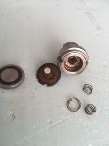

    Термостат никак не влияет на этот круг. Он регулируется исключительно допнасосом и клапаном.
    Я этот клапан разрезал болгаркой. Внутри есть резиновая мембрана, которая защищает пружинку от контакта с G13. Так вот в большинстве случаев проблем с печкой кусочек этой мембраны отклеивается и пружина начинает ржаветь от воздействия ОЖ. Через короткое время она ломается в нескольких местах и ход клапана становится неуправляемым. Чаще всего клинит. Причем снаружи никаких подтеков нет. Насос не справляется с прокачкой ОЖ через критично узкое отверстие или его отсутствие в клапане, поэтому создается впечатление неисправности насоса. Насос легко проверить подав на него 12 вольт или потрогав его ладонью ощутить легкую вибрацию от работы.
