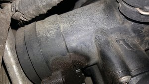

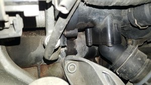

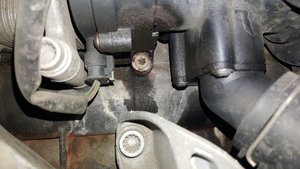

    Уважаемый Штрунд, помогите, пожалуйста определиться по этим не очень информативным фото. Удалось что-то свотографировать только с ближней к бамперу сторону термостата. Все-таки термос?

    Видны следы "конденсата", но в целом состояние удовлетворительное. По твоему случаю могу сказать, что небольшая протечка есть, но она не влияет (пока) на работу поворотных золотников, так как моторчик, который приводит их в движение находится выше уровня протечки и отваливание шестеренки ему не грозит при такой интенсивности ухода ОЖ через уплотнения 1-го золотника. Момент, когда объем просачиваемого антифриза станет настолько большим, что повлияет на работу механической и электрической системы блока неизвестен. Пока остается ждать ошибки по системе охлаждения. Если есть шнурок, можно понаблюдать за поведением термостата и при сильном расхождении заданного и фактического углов золотника заказывать деталь.

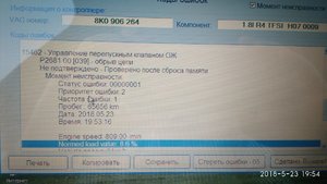

    Вылезла ошибка и не удаляется. Похоже на термостат?
    ПС недавно поменял АТ

    Скорее всего отсек с платой затопило.

    Что там вася по углам говорит? Скорее всего там несовпадение факт. и заданного
    При неисправном узле часто вылазят такие ошибки:
    P2681
    15462 - Control Circuit for Coolant Bypass Valve (как у тебя)
    Ну и классическая P00B7 с серией по недостаточному охлаждению
    15470, 16465, 16986, 17789
