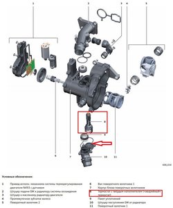

    Что нибудь типа этого на шланг №8 на схеме выше

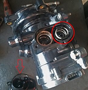

    Народ подскажите, в комплекте с Vernet TH7195.113J (авар. термостат) идет прокладка под крышку, под которой он установлен ? Купил в одном месте, а ее нет, на коробке надпись "Термостат с прокладкой" ,на нем самом прокладки есть. Мне мастера не советую без нее аварийный термостат менять, мол потечет скорее всего.

    Я тоже такой термостат брал , прокладки не было , старую оставили , даже на блоке не меняли прокладку , всё сухо.

    Понял, спасибо, поеду так поменяю, ну или попрошу намазать герметиком.

    Дело в том что я уже заманался искать эту прокладку(4 магазина где терм был в наличии от разных производителей посетил), деталь не оригинальная, везде пишут на запчасти этой -с прокладкой- а на деле ее там не лежит, или имеется ввиду то, что на самом терм есть 2 резиновых кольца. А ездить на авто с таким недугом да еще зимой нет особого желания.
