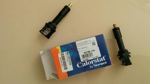

    TH7195113J - 2257р.
    TE7195113J - 507р.
    Я так понял они одинаковые?

    Вот любая маркировка, какая хочешь))) Я брал в свое время самый дешевый

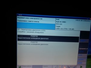

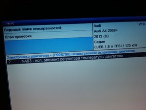

    Всем привет. Имеем a4 2013 года.двигатель CJEB. Посреди дороги вылез аварийный режим EPC и чек. Живу времено в Феодосии а тут на такие машины мастера смотрят как бараны на ворота. Диагностика и то какая-то корявая была один скан показал ошибку температуры забортного воздуха. Потом другой показал ошибку на приложенных фото. По возвращению домой (5 км)в бачке антефриз еле тёплый но ещё пару минут колотил вентилятор. На панеле 90 градусов. Делать буду в Симферополе и хотел бы сразу заказать хотя-бы приблезительный вариант (если не подойдёт -вернут )но оставить машину в другом городе неизвестно на сколько не хотелось бы. Помогите плиз добрым советом что делать

    Ошибка p00b7 указывает на плохую циркуляцию ОЖ или ее отсутствие. Скорее всего затопило отсек с моторчиком и платой. N493 на замену.

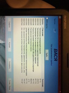

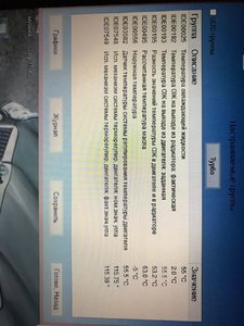

    Заехал на диагностику. К сожалению тесты были только на теплую. По приезду была вновь ошибка датчика охлаждайки и после ее удаления, когда вентиляторы замолчали. Второе фото сделано спустя пол часа прогазовки на месте.
    Что скажете, уважаемые форумчане?

    Похоже что АТ на замену. Почему то углы на обоих снимках подозрительно одинаковые. Надеюсь они меняются в динамике?

  13. Sedoi3k
    Sedoi3k Новичок
    3 янв 2018
    5
    Надеюсь что да, но на холодную их протестить не было возможности, т.к. диагност обитает не рядом.
    Я как раз хотел уточнить по углам. Если я правильно понял из этой темы то:
    160 и выше - это закрытый термостат.
    0-85 - открытый.
    Получается 85-160 - рабочий диапазон.
    Поправьте если не так.

    #794 ШТРУНД НАФАНЕВИЧ, 11 янв 2018
    Это так, если климат выключен. Если включен отопитель, то N493 никогда не бывает закрытым полностью, в смысле через него циркулирует ОЖ. Другими словами ни первый, ни второй золотник системы не могут перекрыть канал, соединяющий термостат с верхним отводом основного радиатора. По запросу климата, запорный клапан с циркуляционным насосом прогоняют ОЖ по этому каналу.
    Если же мы говорим о классическом варианте термостата, то он открывает большой круг при углах первого золотника от 85(минимум) до 0(максимум)

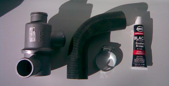

    Предложу интересный вариант для гарантированной проверки неисправности АТ без диагностики:umnik:
    Покупаем термостат от классики ВАЗ (примерно 350 руб) и шланг с хомутом к нему. Глушим средний отвод. Сливаем ОЖ с авто. Вазовский термостат вставляем в разрыв муфты и шланга около нижнего патрубка радиатора, где датчик ОЖ(на схеме внизу под номером 1). Затягиваем хомуты. Заливаем жидкость G13 обратно. Всё.
    Катаемся проверяем. Если работа системы охлаждения нормализовалась, то покупаем АТ и меняем на сервисе или самостоятельно.
    Для справки температура открытия термостата от ВАЗ 94 грд. Ну, кто первый?????:beer:

  17. sanya-1
    sanya-1 Старожил
    15 дек 2003
    15.236
    Штрунд, здорово!
    Вопрос только в том, чтобы только попридержать ОЖ на выходе из радиатора до нормального прогрева?
    Так не проще ли струбцинку какую на патрубок 1 надеть и зажать его на время проверки?

  18. ШТРУНД НАФАНЕВИЧ
    ШТРУНД НАФАНЕВИЧ Живу я здесь
    7 июн 2013
    2.168
    Ханты-Мансийский АО
    А3/CAXC, Q5/DAXC
    Сань, привет!
    Действительно так. Все проще оказывается! В защиту своей версии хочу добавить, что это колхозный вариант ремонта системы охлаждения, который может функционировать довольно продолжительное время. Например, в местности где долго ждать запчастей, а хочется ближайшую неделю другую поездить в тепле. )))
