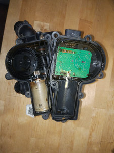

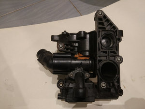

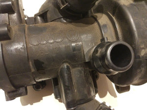

    про болт видел тут. По факту не понадобился.
    Фотки пожилого термоса. Плата была залита прилично, контакты на штекере термоса ржавые.
    После установки поездить с подключенным шнурком удалось немного, но поведение радикально отличается от старого. Температура в радиаторе так и не поднялась выше 10 градусов, а температура в двигателе очень быстро доходила до 90 и потом сидела в диапазоне 89-95 градусов.
    На старом термостате (F) диапазон температуры в двигателе был 75-82 даже в пробках (при температуре за бортом 10-15), в радиаторе температура росла сразу при включении двигателя, доходила до 40-50, если не ошибаюсь. Возможно, аварийный термостат был заклинен в открытом состоянии.
    Чувствительно барахлила электроника, появлялось много фантомных ошибок, не связанных с двигателем, например, время от времени переставал работать круиз. Также иногда, фантомно, когда стоял (на светофоре, например), на D, да, пожалуй и на N, и P, двигатель могло начать ощутимо колбасить, что более или менее снималось прогазовкой. При этом на скорости машина вела себя хорошо. Начитавшись, грешил на подушки двигателя, но, похоже, всему виной также был термос с его наводками.
    К сожалению, дальнейшие наблюдения случатся только через неделю-две, т.к. сегодня наконец сдал в кузовной ремонт по каско
    P.S.:
    На второй фотке старый термостат как есть после сервиса, на первой и третьей он уже протерт

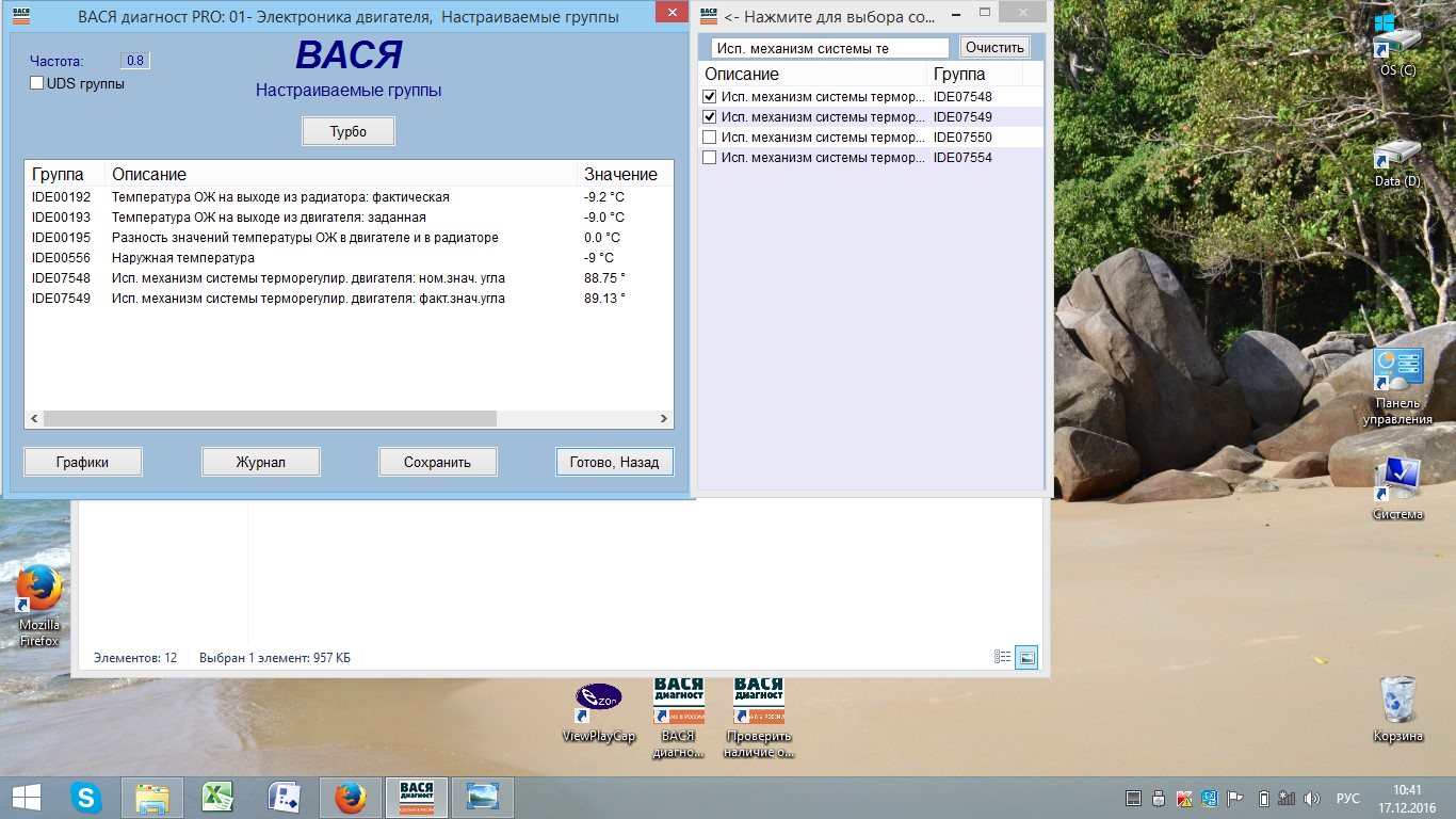

    Глянь чуть ранее в этой ветке есть скрины из васидиагноста. Народ выкладывал на исправных термостатах углы золотника и температуру на выходе из радиатора. Вот как температура начнет расти, так значит пошло уже по большому кругу.
  13. Лохматый86
    Лохматый86 Новичок
    12 мар 2014
    31
    Audi A4 1.8T 2012
    В подтверждение статистики:
    раскрутил старый термостат. На плате тоже обнаружились следы затопления.

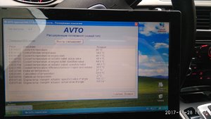

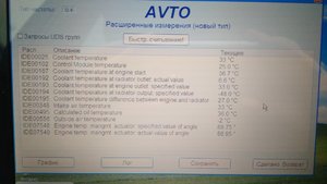

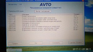

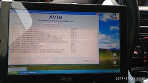

  16. Павел979
    Павел979 Участник форума
    3 сен 2015
    223
    A4 1.8 FL

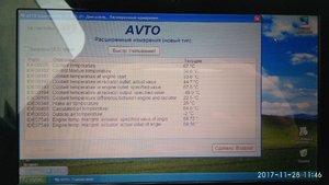

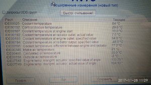

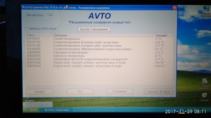

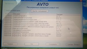

    #776 Павел979, 28 ноя 2017

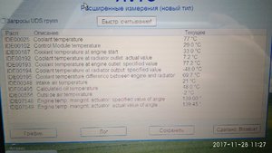

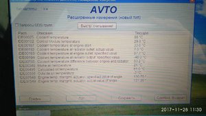

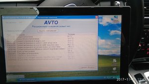

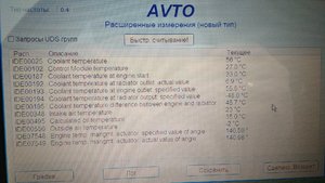

    Вот что получилось посмотреть. У меня почему то в русской версии всё на английском. Прошу помощи в пояснении данных.

  17. ШТРУНД НАФАНЕВИЧ
    ШТРУНД НАФАНЕВИЧ Живу я здесь
    7 июн 2013
    2.168
    Ханты-Мансийский АО
    А3/CAXC, Q5/DAXC
    #777 ШТРУНД НАФАНЕВИЧ, 28 ноя 2017
    АТ просится в канаву. N493 работает исправно. Нагретая ОЖ попадает в радиатор охлаждения незапланированно через АТ, о чем говорят повышенные показания температур.

    ШТРУНД НАФАНЕВИЧ
    "На холодную" я так понимаю заслонки в открытом положении, строки 7548 и 7549? А при включении зажигания закрываются.
    И не понятно почему "на холодную" температура в датчиках разная.
  20. ШТРУНД НАФАНЕВИЧ
    7 июн 2013
    2.168
    Ханты-Мансийский АО
    А3/CAXC, Q5/DAXC
    #780 ШТРУНД НАФАНЕВИЧ, 29 ноя 2017
    Эти строки относятся к углу первого золотника (заданному и фактическому). Не буду описывать подробнее, тк в SSP 606 все изложено достаточно хорошо. Насчет датчиков (термисторов): только после длительной (КМК от 24 часов) стоянки в помещении, где поддерживается постоянная температура показания этих датчиков будут максимально близки друг к другу.
