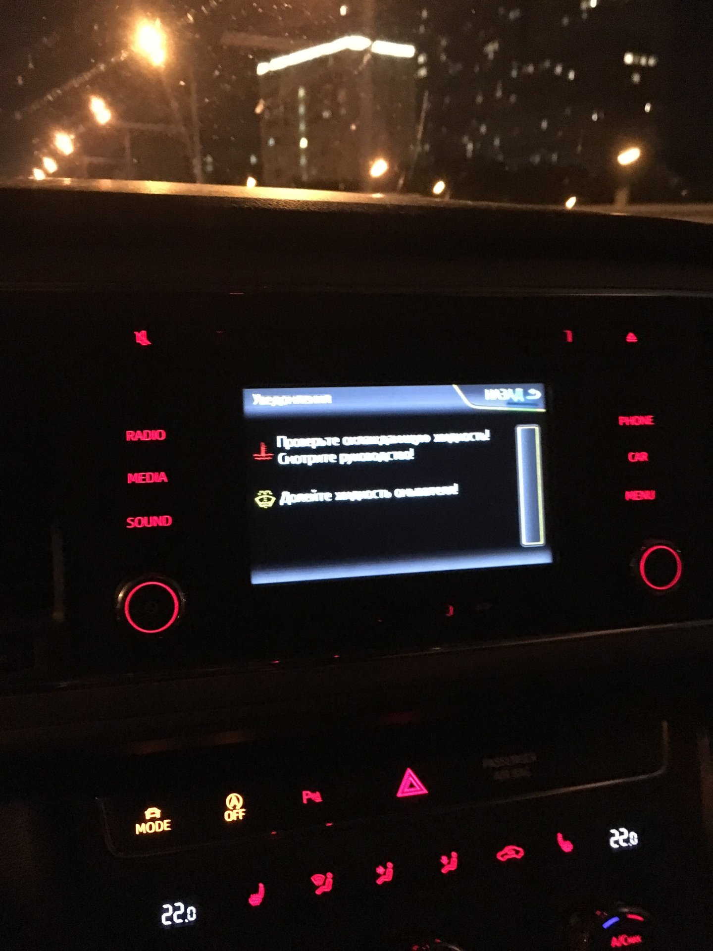

  10. DistrotioN
    DistrotioN Новичок
    4 апр 2017
    8
    Напомню, заменил только аварийней термостат за 400 рублей.
    Выехал после замены, проехал около 15 км, сорвало патрубок, антифриз весь вытек.
    Патрубок поставил антифриз залил и было все без сюрпризов до вчера.
    ( примерно 2 месяца )
    И да, на приборке ОЖ90 градусов , масло 108 градусов.
    ( кстате, когда патрубок сорвало, на приборке показывало ОЖ125 градусов что ли, так что там показывает больше чем 90 градусов )
    Сразу как ошибка загорелась полез визуально осмотреть, бачок полностью заполнен на заведённой и прогретой машине.
    Глушишь/заводишь - ошибки нет.
    Потом едешь опять.
    С утра глядел на холодную уровень, в норме. Сегодня не горит пока ошибка.
    Есть мысли?
