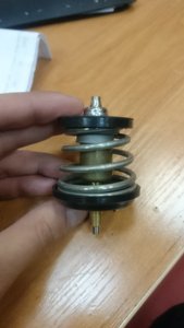

  10. YaroslavA4
    YaroslavA4 Участник форума
    9 фев 2015
    270
    Audi A4/B8 1.8T 08
    В плотном трафике печка фигачит как проклятая, до дома думал не доеду.

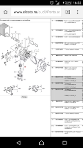

  11. YaroslavA4
    9 фев 2015
    270
    Audi A4/B8 1.8T 08
    Проблема актуальна, два раза выезжал два раза возвращался с включенной печкой. Посмотри пожалуйста схема и сама деталь, это ведь она?
  12. EVILLLLLL
    EVILLLLLL Участник форума
    1 май 2012
    280
    Кировская обл.
    AUDI A4 B8
    #712 EVILLLLLL, 14 июн 2017
    Там идут три разных номера термостата. Подбираются по номеру помпы.
    Бывает еще такой.
  13. YaroslavA4
    9 фев 2015
    270
    Audi A4/B8 1.8T 08
    Да там бывают а б,с я взял б. Думаю как раз он и есть.
  14. AndyWasHere
    AndyWasHere Живу я здесь
    25 авг 2015
    1.222
    A4Q B8 2.0T 2010
    думаю, помешал здравый смысл. и в это случае он тоже должен возобладать
    кстати термостат может недооткрываться из-за утечки рабочей жидкости. такую ерунду даже сняв его не разглядеть, только кипятить
  15. AndyWasHere
    25 авг 2015
    1.222
    A4Q B8 2.0T 2010
    Если печка фигачит, то температура падает?

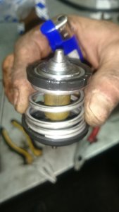

  16. YaroslavA4
    9 фев 2015
    270
    Audi A4/B8 1.8T 08
    #716 YaroslavA4, 14 июн 2017
    Да падает, держится 90. Печку выключаю и температура вверх ползет.
  17. YaroslavA4
    9 фев 2015
    270
    Audi A4/B8 1.8T 08
      189,8 КБ
      35

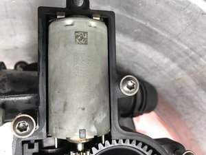

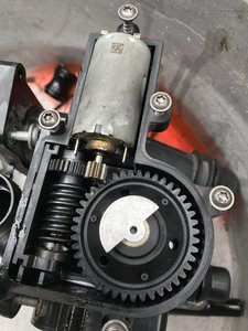

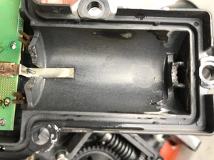

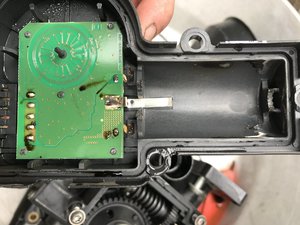

    Пришел новый термостат. Добавлю что разборку производил без снятия генератора. Можно и так добраться. Поменял, ошибок нет. Никакой адаптации не производил. Разобрал старый термостат, сгорел двигатель и подплавил посадочное гнездо. Плата похоже тоже подгорела. Присутствует конденсат под платой.
    Крышку с платой отдельно не продают? И двигатель?

    Не продают. Смысл менять их, если первопричина -затопление отсека из-за износившихся уплотнителей первого золотника.

    Значит можно пустить на запчасти, у когото шестеренка была поломана. Обращайтесь;) Хотя её наверное не снимешь.
