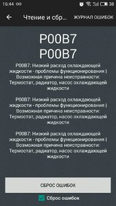

    Несколько дней эксплуатации. Утром завожусь, появляется ошибка двигателя и секунд 10 ошибка ecp. Прогрев до 90 градусов в движении, потом глушу мотор, завожусь, ошибка двигателя светится, еср нет. Едем дальше, в нормальном режиме, ошибка двигателя пропадает после перезапуска. Всё! До конца дня катайся, глуши, всё ок! Температура строго 90. Шнурка нет пока.
    Вопрос, может нужно какуюто адаптацию произвести с помощью шнурка?

    это не строго, это плюс минус 20 градусов
    Надо прочитать ошибки, без этого никак, ждать шнурка из китая - можно доиграться

    Помимо EPC, ещё должно быть ограничение в 4000 об/мин
    ( чаще всего )
    Тут люди со шнурком, считав ошибкис, мучаются с вердиктом, а вы без шнурка хотите. Термостат заменить дорого, в отличии от диагностики.

    Ошибка появляется на холодную(ограничение оборотов, еср). Прогреваюсь до 90 градусов, если ехать и не глушить, может подняться и выше 90, потом глушу, заводим и вуаля, нет ошибок и ограничений. Подключил obd2. Температура в режиме "без ошибок" доходит максимум до 102с, потом падает до 90, выше 102 не идет, работает в диапазоне 90-102. Предполагаю термостат заклинило в этом диапазоне, на холостых не может встать в закрытое положение поэтому и ошибка на холодную.
