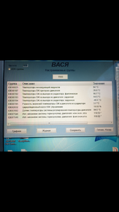

    Надо смотреть в настраиваемых группах углы поворота и показания температур. В теме все расписано. Датчики скорее всего ни при чем. Вентилятор заработал по низкой разнице Т ож в двигателе и радиаторе

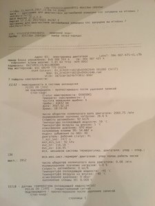

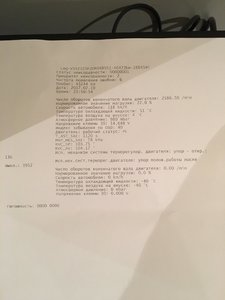

    #666 DistrotioN, 12 апр 2017
    TH7195.113J - 2000 рублей
    TE7195.113J - 450 рублей
    Есть между ними разница ?
    Экзист выдаёт как другая кодировка запрошенной детали.
    Смотрел настраиваемые группы, показания положения золотника +- соответствуют сообщению на 5 - 7 странице, и меняются в течении езды.
    ( также там нашли номинальное значение золотника и фактическое, почти нет разницы или одинаковые значение )

  7. ШТРУНД НАФАНЕВИЧ
    ШТРУНД НАФАНЕВИЧ Живу я здесь
    7 июн 2013
    2.168
    Ханты-Мансийский АО
    А3/CAXC, Q5/DAXC
    Разница в цене. Характеристики одинаковые.
    АТ на замену. Если двигатель расположен поперечно, как на А3, то замена АТ займет минимум времени, так как не мешает опора двигателя
    DistrotioN нравится это.

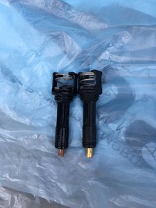

    Сменил аварийный термостат.
    Показания вернулись к заводским.
    Цена вопроса составила:
    Аварийный термостат 400 рублей
    Две банки по 5 литров дистиллированной воды
    ( был косяк с патрубком после сборки, соскочил крепёж с верхнего выхода на радиаторе )
    Ииии 4-6 часов работы..
    По работам:
    Я сначала полез снизу аккуратно, понял что чуда не случится, но аварийный смог снять, но поставить из такого положения лично для меня оказалось не реально.
    Снял бампер/фары/вывесил радиаторы вместе с телевизором, но трубки кондея не отсоединял, отсоединял патруюкм радиаторы только, которые мешали.
    По факту проще было, наверное, снять впускной коллектор и полностью снимать термостат в сборе и менять аварийный в комфортных условиях, а не полураком лежа на спине.
    Большое спасибо за Ваши консультации ШТРУНД НАФАНЕВИЧ

  9. ШТРУНД НАФАНЕВИЧ
    7 июн 2013
    2.168
    Ханты-Мансийский АО
    А3/CAXC, Q5/DAXC
    Очень рад за Вас))). Потраченная сумма рекордно низкая для устранения этой неисправности. Если не знаете есть пробка или нет, значит ее нет.
