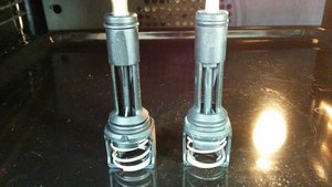

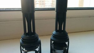

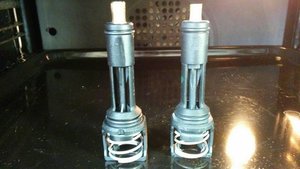

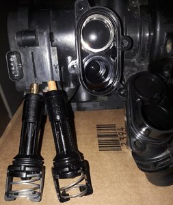

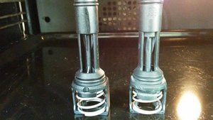

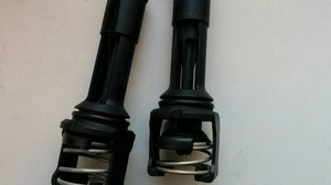

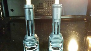

    прикупил новый аварийный, провел тест в духовке
    старый открывается рано (на 70 примерно) и закрывается при комнатной температуре еще полчаса(((((
    новый ведет себя адекватно

    Ничего ты их поджарил)). Не слышал о таком методе проверки, но для этого термостата на 113С наверное подойдет. Единственное я бы снял резиновые кольца.
    Интересно, а если их положить в закатанную банку с водой и нагреть в духовке? Выдержит ли она хотя бы 150С? Знаю, что вода под давлением не кипит даже выше 200С, лишь бы сосуд выдержал.

    Нет уж, лучше поджарить термостат, чем взорвать кухню)))))

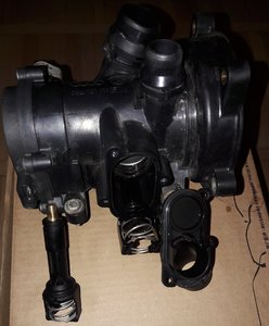

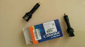

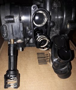

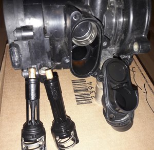

    Я еще до замены термостата купил АТ. Думал поменять АТ отдельно или целиком термостат на новый, ревизии H. За предложенную сумму у ОД, естественно согласился поменять термостат на новый с гарантией. В старом термостате, ревизии F уже заменил АТ. Духовки нет, так что поставил без проверки. Обратил внимание, что у АТ предусмотрен паз и по другому (не правильно) видимо поставить его нельзя.

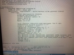

    Приветствую! На протяжении нескольких недель замечаю, что стрелка t°С ОЖ не держится на 90 °С.
    Решил считать ошибки шнурком, обнаружилось:
    15318 - Датчик температуры охлаждающей жидкости (G62 P0116 00 [096] - ) недостоверный сигнал
    Непостоянно - Не подтверждено - протестировано после удаления записей

    Осмотрел термостат: индекс "F", в месте указанного винта - сухо.
    При отключении климата, обдува салона, температура двигателя повышается. При включении - понижается и держится около 75 °С. Периодически включаются вентиляторы, на короткое время.
    Каковы предположения? "Аварийный термостат" приказал долго жить? (Q5 2.0 TFSI gen.3)

    Проверил датчик G62, при 100 °С показывает 278 Ом. Получается, что датчик исправен. Патрубок на термостате, где "Аварийный термостат" - холодный. Выходит, что АТ рабочий. В процессе прогрева двигателя, температура поднимается максимум до 85 °С (с выключенным климатом, если с включенным - то max до 75 °С). Заслонки термостата приоткрываются и держат положение 127 °.
