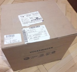

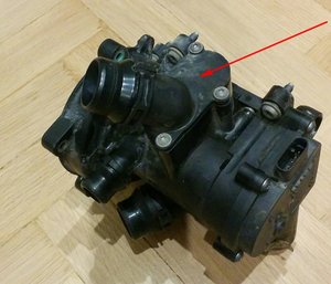

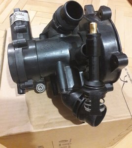

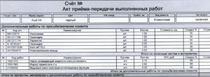

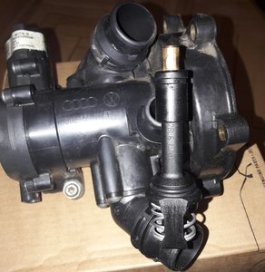

    ОД ошибку признал, после нормальной диагностики, выяснили, что всему виной термостат, но по гарантии менять отказались, тем не менее очень прилично снизили цену на з/ч и работы, а так же предложили скидку на следующее ТО. Термостат заменили на ревизию H, все работает как положено, я доволен))) ШТРУНД НАФАНЕВИЧ Спасибо за помощь...
