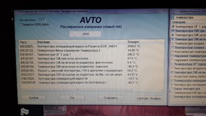

    Чек загорелся снова, ошибка 15462.
    Проверил температуру через вагком, показывает что-то непонятное. В чем может быть проблема? Датчик температуры накрылся? С такими показателями можно ездить?
    Двигатель прогрет, температура на приборке стоит 90гр.

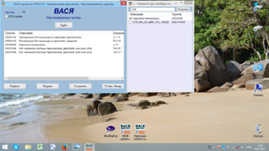

    Наконец то я поменял свой термостат на новый. Сейчас все ок. Температура держится строго на 90С. Выкладываю фото с экрана диагностики:
    Включаю зажигание без запуска двигателя:
    Далее завожу двигатель:
    Идет прогрев, температура после радиатора не изменяется:

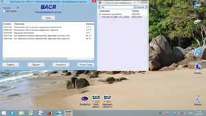

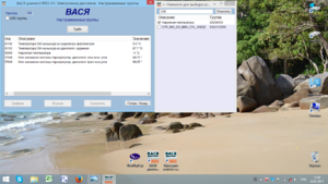

    Дощло до 90 градусов, ОЖ пошла через турбину и радиаторы коробки и двигателя, температура в двигателе начала падать:
    Далее температура упала до 70 С, и начала опять расти. Дошла до 90 С и угол поворота золотника стал меньше 86 градусов, открылся радиатор, температура на выходе из радиатора стала быстро расти. Термостат работает!

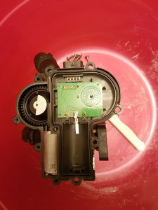

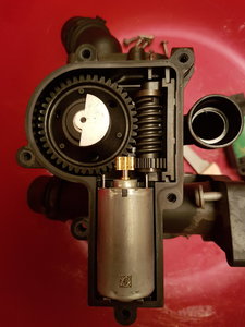

    Разобрал свой старый термостат:

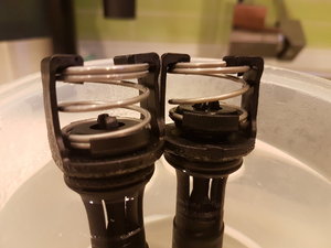

    Как видим из фото в секции где стоит плата и привод сухо, затоплений не было. Достал аварийный термостат, опустил его с новым аварийным в емкость с кипятком:
    Видим справа что старый аварийный термостат открылся, новый исправный в закрытом положении как и должно быть, т.к. температура открытия 113 С.
    В итоге поменял аварийный термостат, и сейчас у меня есть в наличии исправный термостат, так что обращайтесь кому нужно, отдам рублей за 5.

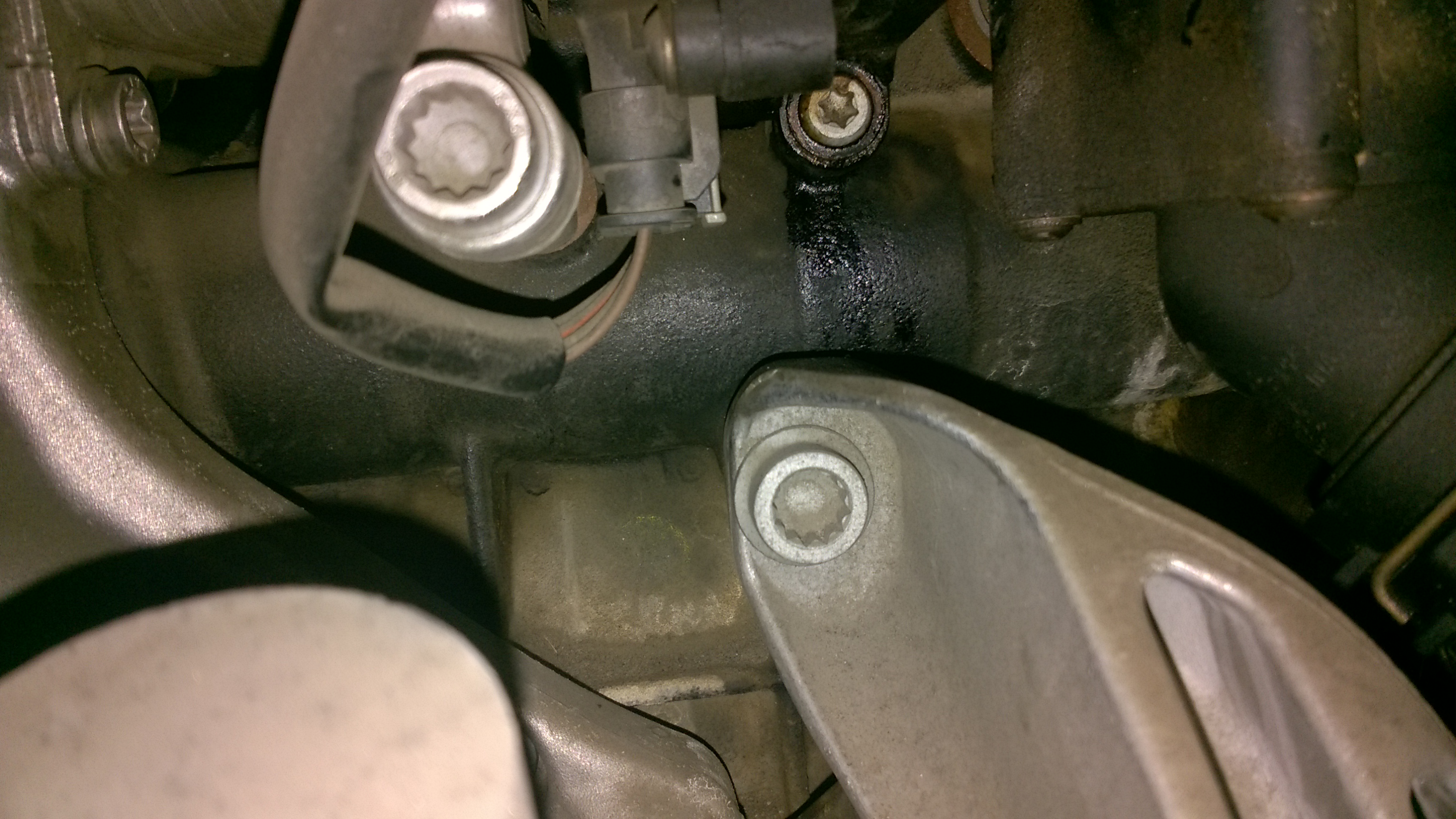

    Нашел я вроде свой термостат под капотом. Отвод в нагаре каком-то маслянистом.
    А вот где на первой картинке "тут не должно сопливить" я не совсем понял где это место. Видно на фото прям черное пятно будто потек. Пальцем его потрогал - сухо, но остается на пальце сажа. На улице -2 градуса где-то. В расширительном бачке антифриза значительно больше минимума, сильной течи точно нет.

    На мой взгляд подтека нет. По центру вверху виден сухой участок отсека с платой там где видна головка ввернутого винта сбоку. Но кто знает, что внутри...
    Вот это должно настораживать:
    От поломки АТ чек не загорается.
    Ну и по хорошему, как уже порекомендовали выше сканировать углы и температуру в процессе прогрева
