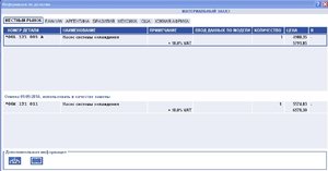

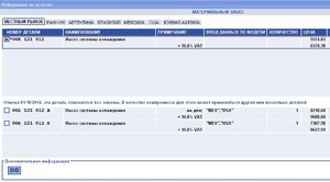

    Посмотрел помпу на мой двигатель (06L121005A), её нет даже в екзисте и в автодоке.

    а это не оно ?
    https://www.zzap.ru/default.aspx?partnumber=06L121012A&class_man=VAG
    Если нет перегрева и нет недогрева и расхода ОЖ нет, то катайся пока.....

    Пробил по вину у меня 06L121005A.
    Есть небольшой расход ОЖ, за 1500км. ушло 2-3мм. из бачка.
    Сегодня проехал 25км. чек не загорелся.

    там по 2-3см скачем по мере прогрева..... 2-3мм - это ни о чем
