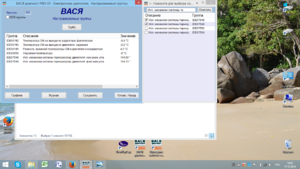

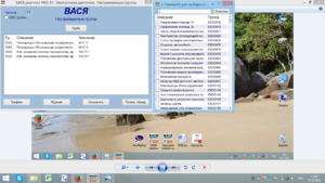

    Чек инжин при этом не горит. Настроил группы с температурами, к сожалению углы поворота заслонок термостата не нашел. Вот что имеем:
    Первый скрин без запуска авто: наружная температура по приборке -4С, на выходе из радиатора -3, в двигателе -2, разница 0,7С показывает, думаю что тут все нормально

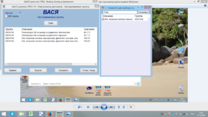

    Далее пуск двигателя, выключил климат, жду 3 минуты, вот что получаем, температура в двигателе быстро растет, после радиатора практически без изменений:
    Так продолжалось до 90 С, потом температура в двигателе пошла вниз, а после радиатора очень медленно начала повышаться, видать открылся большой круг, из этого следует, что аварийный клапан исправен, сработал сам термостат на открытие, так продолжалось до 65 С в двигателе

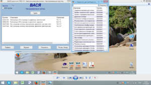

    Далее непонятно, температура в двигателе пошла вверх, при этом на выходе из радиатора остается неизменной:
    Доходит в таком режиме до 90 С и опять резко вниз, при этом температура на выходе из радиатора также резко увеличилась:
    Доходит до 65 в двигателе и потом опять вверх, при этом температура на выходе в радиаторе тоже вверх :confused:

    я так понял, что рабочая температура остается в пределах 68 градусов, поэтому в машине холодно. Алгоритм работы теромастата в режиме прогрева нормальный а вот потом не понятный. Что посоветуете?

    Это группы 200 и 201, но почему то у тебя они показывают среднюю скорость и давление топлива????
    Адаптер возможно старой версии. Может другим шнурком можно посмотреть углы? Даже не знаю, но именно они показывают здоровье узла. Для твоего случая важно посмотреть углы в период когда температура в радиаторе резко начинает расти и далее в процессе
    При выключенном климате прогрев ож возможен до 90 С. Чтобы исключить перегрев золотники открывают поток ОЖ через турбину. Подключились масляные радиаторы двигателя и коробки передач. Поэтому температура пошла вниз. Тут все в порядке. АТ в этом случае не задействован и он судя по всему исправен.
    И тут все в порядке.
    И тут норм. Подключился основной радиатор.
    Золотник не успел повернуться для перекрывания выхода на радиатор. Температура же далее на G83 начала падать (до каких значений?). Когда температура на выходе достигнет минимума в этих условиях, что дальше по прогреву двигателя (G62 -025 канал)?
    На мой взгляд состояние G62 и АТ рабочее. Попробуй пока провести адаптацию (может она слетела?) пост 403
    И шнурок с показаниями углов бы найти
    Проследить дальнейший процесс прогрева.
    Не хотелось бы попасть на это
    Надо стереть ошибку и повторить процедуру.

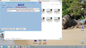

    Попробовал провести адаптацию термостата, не получилось, выдает ошибку:

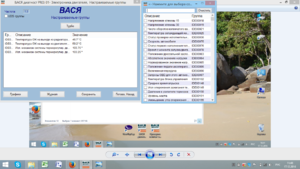

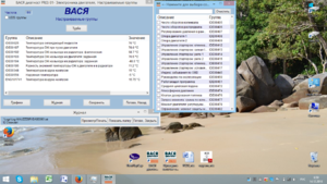

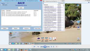

    Служба поддержки Васи-диагноста подсказала мне номера групп углов поворота заслонок термостата, на холодную с утра включил зажигание и начал диагностику, разница между датчиками G62 и G83 равна нулю, угол поворота 90, все норм:
    Далее завожу, включаю климат-контроль, угол поворота 164, все ок
    Идет прогрев, температура после радиатора не повышается, все ок
    На 55 градусах в двигателе немного поворачиваются заслонки на угол 135, температура после радиатора начинает немного расти:
    Далее непонятное поведение:
    Далее идет прогрев до 60 градусов в двигателе, заслонки поворачиваются в 103 градуса и больше не меняются, в таком режиме поехал кататься по городу, проехал около 40 минут с стояниями в пробках на холостых, изменений ноль, заслонки в 103 градусов так и находятся, температура в двигателе колеблется от 50 до 60 градусов, после радиатора от 10 до 30 градусов.
    Получается что рабочая температура в двигателе держится в районе 60 градусов, это нормально? Причем радиатор полностью так и не открылся. Приехал на место назначения, выключил климат, оставил работать на холостых, прогазовал хорошо, максимум что получилось по температуре в двигателе это 84 градусов
    Да и забыл написать ошибка блока управления двигателя и датчика G62 обнулил, за время поездки не появились снова

    Начнем с адаптации. Попробуй адаптацию сделать на теплом заглушенном двигателе.
    Хотя, наверное это не обязательно делать.
    Далее в случае, если демонстрируемые углы правильные, а у нас есть основания так полагать (практически совпадают фактическое и номинальное значения, т.е. значения датчика и ЭБУД). Учитывая что датчик температуры охлаждающей жидкости на выходе радиатора -G83 имеет непосредственную связь только с N493 и радиатором, в том числе и для CDNC, можно сделать вывод, что в канале возврата ОЖ из радиатора начинает начинает циркулировать жидкость. Это становится возможным только двумя способами:
    1. Угол поворота золотника находится в пределах 0° –85° и 165 – 255°(функция работы охлаждения после выключения двигателя), т.е. в диапазоне 86° -159° уже невозможна циркуляция через указанный отвод узла.
    2. АТ открывается в 113 С, или клин в откр. состоянии, если неисправен
    Так как положение золотника не было ниже 103°, можно указать на неисправность АТ.
    В этом случае цитата из моего поста #483 неверна

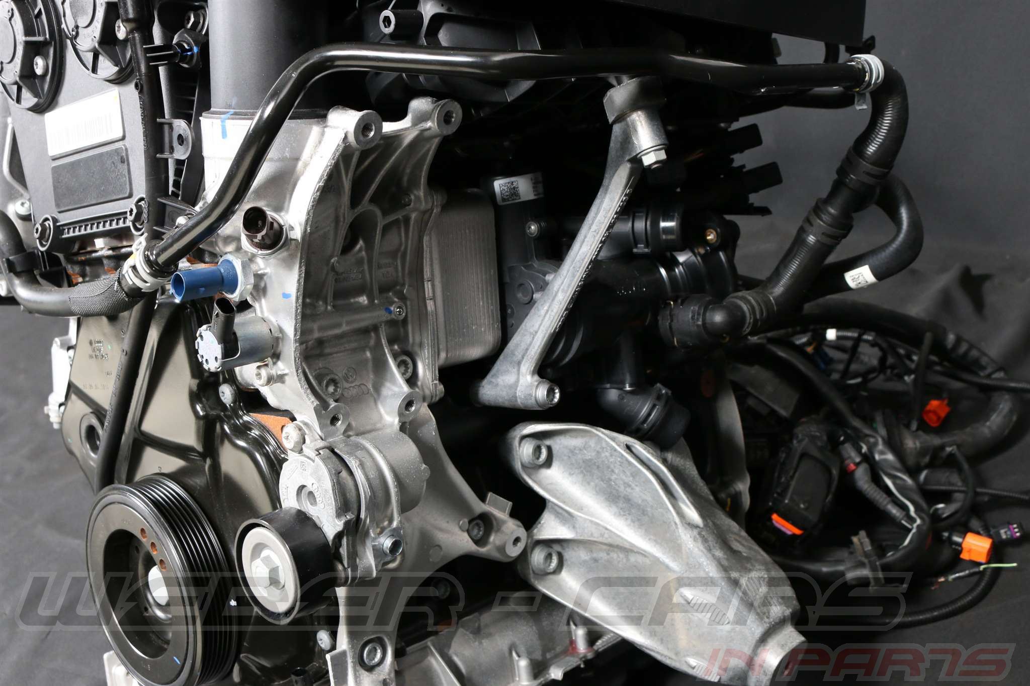

    Рассказываю чем дело кончилось. Так как в эту пятницу предстоит мне путь в 1500 км на тачке, я не стал экспериментировать и пытаться поменять только аварийный термостат, купил все в сборе. Заменили, теперь все ок. Решил разобрать старый термостат (06L 121 111 E) и вот, что увидел
    Как видите, затопления не произошло, была пара капель на стенке, но это оказался конденсат, шестеренка тоже на месте, пальцами покрутил - все работает, как итог- 90%, что проблема была в аварийном термостате:( Теперь не знаю че делать с ним, выбрасывать жалко...

    А сломанный зуб шестерни не считаются?

    Че??? Какой ещё сломанный зуб? Все там целое.

    На большой шестерне рядом с шестеренкой электромотора. По фотографии кажется что его там нет.

    Это просто тень так падает.
    Наверное так и сделаю, так что если кому нужен работающий оригинальный термостат, требующий замены аварийного термостата, то пишите в личку. Если после замены АТ и установки на авто проблемы не уйдут - верну деньги, атвичаю:). Территориально забирать - МСК, Новогиреево (100 метров от метро) тел. 8 9I5 2II O6 56
