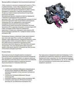

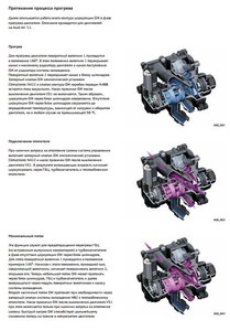

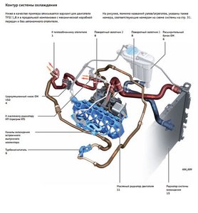

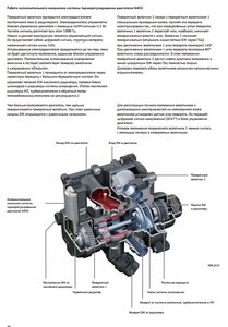

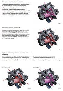

    Это электронно-управляемый термостат
    тут все посложнее, чем открыт-закрыт

    Мой адаптер "AVTO" тоже показывает непонятные значения в 200 и 201 группах. Надо через "Васю" посмотреть углы поворота золотника в этих группах. Если значения будут в диапазоне 146-160 градусов постоянно, то это означает отсутствие циркулляции ОЖ через блок цилиндров, а это плохо.
    устранить течь, сбросить ошибки. Просканировать заново.
    пощупать N493 на предмет протечек
    Советую с этим не тянуть. Наши двигатели, как известно о-о-чень не любят перегрева.
    Подозреваю потерю шестеренки моторчиком управления золотниками в положении 146-160 градусов
