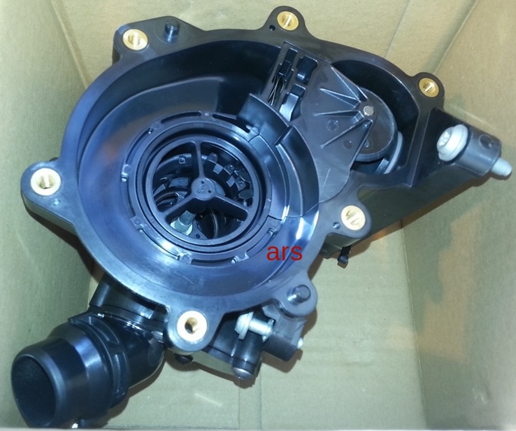

    tdim, есть где бумаги на брак сделать, можете поспособствовать? Поздравляю с окончанием эпопеи.
    Оригинал у меня в точно такой же коробке и с точно такой же бумажкой.

    Гм. Дело в том что в основном проблемой является пропуск жидкости в отсек с платой. Это не победить, отсюда все остальные манипуляции теряют смысл.

    Я бы не утверждал так однозначно. Причина протечки вероятно износившийся сальник на оси первого золотника. Никто ведь на форуме не разбирал термостат до такого состояния

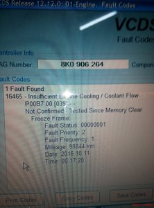

    Тоже проблемы с термостатом,сточл с буквой B, в моторчик попал антифриз и он клин словил. Оплатил даже внешнюю стенку! Поставил с буквой F Б/У но вылезла ошибка,фото прилагаю! Двигатель максимум прогревается до 50-70 градусов потом врубается карлсон! Что может быть? После выключения двигателя термостат жужжит пол минуты, минут 10 молчит и опять жужжит!

    Вероятные причины:
    1. АТ заклинило в открытом положении, из за чего разница температур датчиков G62 и G83 стремится к нулю
    2. Вышли из строя один или оба вышеуказанных датчика
    Действия:
    С утра не заводя автомобиль снимаем показания с
    G62 — темп. в самой горячей точке двигателя
    G83 — датчик на выходе из радиатора
    G17 — датчик температуры окружающего воздуха
    G89 — датчик температуры всасываемого воздуха в систему отопления
    G2 — отвечает за показания стрелки на панели приборов.
    Их показания должны быть максимально близкими.
    БУ- пресловутый кот в мешке
