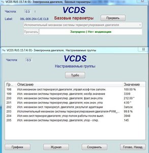

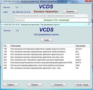

    Не знаю. Читал базовые параметры.
    Старый при этом жужжит постоянно и картина такая
    А новый вроде жужжит потом перестает и картина такая
    Что-то бред какой-то.
    Моторчик термоса работает(жужжит), а ничего не меняется, факт.знач.угла на старом 6 градусов, на новом 212. У кого-то что-то с мозгом. В кандидатах я, ауди и вася-дигност.
    Получается Блок Управления показания датчика угла видит, а сделать с этим ничего не может? На старом крутит моторчик, а на новом говорит обрыв цепи.
    Но если моторчик крутится и шестеренки на месте, то угол должен меняться, или...?

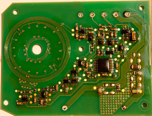

    Немного пофантазируем. Так как у нас нет фото обратной стороны платы N493, будем предполагать нечто похожее на датчик положения, используемый в других местах в ауди. Например такой
    [​IMG] [​IMG]
    В этом датчике видно пагубное воздействие влаги на конденсатор, из за чего изменился номинал. Соответственно работает он некорректно и просится в канаву. На твоей плате, если присмотреться, тоже видны следы жидкости, но может я ошибаюсь. Возможно ли реанимировать плату например пропайкой?

    tdim у тебя в 202 группе при исправном датчике должна появится надпись вместо "запуск"- "адаптация успешно"

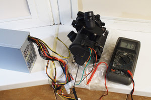

    Вероятный путь проверки датчика:
    1. Подать напряжение 5В на третий выход
    2. Подключить вольтметр к второму выходу
    3. Вращая ось показания вольтметра должны меняться адекватно

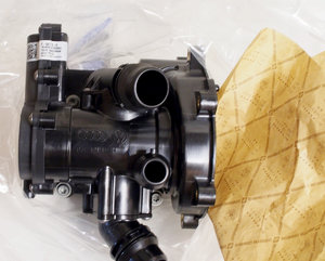

    Купил очередной термостат (на этот раз оригинальный)
    Слева фейк, справа настоящий
    Настоящий (какая-то бумажка "фирменная", наклейка белая с QR кодом и Маде ин Чех Републик)
    Исполнил акробатический этюд по замене агрегата и всё заработало.
    Адаптация успешно завершилась, ошибок пока нет, температура двигателя в норме. Проехал 150км.
    Перед этим сообразил наконец-то, где у меня есть 5 и 12 вольт, и собрал вот со старым термосом
    покрутил моторчик от упора до упора.
    Во обоих положениях показания одинаковые 3,73В. Более точного прибора у меня нет.
    С новым оригинальным термостатом испытания показали 3,85В и 3,93В в крайних положениях.
    Еще "расковырял" старый оригинальный и выпаял плату.
    С обратной стороны всё покрыто защитным лаком, ну или почти всё
    Никаких следов охлаждайки ни на плате, ни в отсеке я не обнаружил.

    tdim, спасибо за информацию. Несмотря на хорошее качество фотографии обратной стороны платы, из за лака не видно наименования радиодеталей. Можно только предполагать, какие микросхемы задействованы. Твой случай поломки "нестандартный", однако весь узел за исключением платы в удовлетворительном состоянии. Эту плату можно будет взять из любого N493, вышедшего из строя по причине отвалившейся шестеренки моторчика и восстановить работоспособность всего узла.
