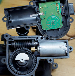

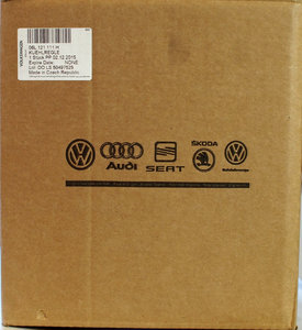

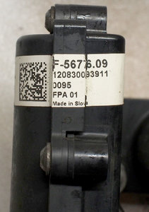

  19. tdim
    tdim Новичок
    28 авг 2015
    17
    A4 b8 170hp
    Вот коробка
    Вот потроха снятого
    А вот наклейка на старом (made in Slovakia, по-моему написано)
    Думаю буду ставить обратно старый, видимо дело не в нем.
    Xpert, а как адаптацию делали? С Элит Сервисом вопрос решили?

    А у вас термостат-то вполне живой.
    Адаптация делается через блок управления двигателем, раздел "Базовые настройки", там есть пункт "Исполнительный механизм системы терморегулирования" или что-то вроде того, в зависимости от перевода. Он один раз жужжит калибруется и потом возвращается обратно. Вся процедура заняла 10 секунд.
