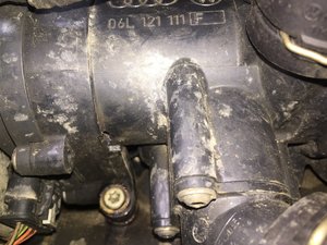

  13. aktha
    aktha Участник форума
    26 июл 2014
    131
    Татарстан респ.
    Audi Q5 230 лс. S-Line
    :), а через vag com в каком нибудь блоке покажет какая ревизия?
  14. Xpert
    Xpert Новичок
    7 янв 2013
    89
    A5 B8 fl
    Вроде нет. Я глазами увидел при снятой верхней пластиковой крышке мотора.
    aktha нравится это.

  18. aktha
    26 июл 2014
    131
    Татарстан респ.
