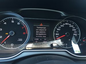

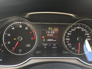

    Ну все, приехали. Попандос на деньги. Выхожу из дома, чтобы ехать не сервис, начинает все мигать пищать-высвечивает уже эти злосчастные ECP и ограничение 4000 оборотов. Решила чуточку проехать-ели поехала, обороты растут, скорость медленно набирает, температура начала расти до 130 гр. и ещё датчик температура охлаждающей жидкости. Дать двигателю поработать на холостом ходу высветился. я её заглушила и вызвала эвакуатор. Привезли на ближайший сервис-WV-в итоге надо как и говорил ОД менять N493. Заказали из Москвы деталь, ждать 3 дня и потом замена:( 35 тыс надо готовить:( Вот откуда это хрень на свежих машинах и с маленьким пробегом??? После такого случая вообще никакую Ауди не хочу! Из чего их там делают??? Впервые за всю свою автомобильную жизнь ехала на эвакуаторе!!!

    А потом вот при зажигании что вылезло и потом уже на ходу
