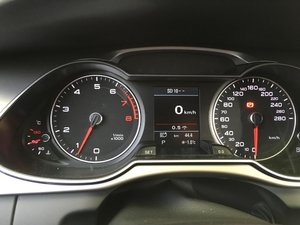

    Хочу поблагодарить ШТРУНД НАФАНЕВИЧ и Ce-Ba, тк наконец поменял аварийный термостат!
    Делали в сервисе по инструкции от Ce-Ba.
    Все теперь в норме - 4 минуты и стрелка на месте (показывает 90)
    PS В сервисе сказали, что, по их мнению, легче снять весть термостат в сборе(с заменой прокладки, номер которой указывали выше), тогда не потребуется снятие опоры двигателя и в целом будет быстрее.

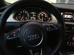

    Как по мне, так тоже лучше менять АТ без снятия всего термостата.
    Вот тут не подскажу, тк не присутствовал при этом. Но вроде как сказали, что опору снимали. А кронштейн это не опора разве?
    ЗЫ наконец-то увидел мгновенный расход на холостых 0.5 л/ч при выключенном климате, и 0.6 при включенном (без кондея). Какое счастье:hi:

    стрелка так приятно лежит на 90 )))))) эх...

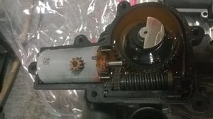

    Температура упала на днях на скорости в "ноль", в пробках прогревался мотор до 70 максимум, при движении опять падала. Почитал что бы узнать ошибки, показало что не действителен сигнал от датчиков уровня и G83. снял коллектор и увидел что термостат в "соплях" ож. но не сильно. Стало ясно что на замену термостат. Заказал новый, но без насоса. поменял за вечер, когда разобрал старый то увидел что плата управления положением заслонками просто плавает в охлаждающей жидкости. После установки всё заработало и погас чек. Так что с температурой ясно всё, хотя может ож уходить совсем по чуть-чуть и сразу не поймёшь в чём дело:rock:
