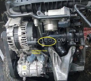

    Помпу (насос) менять при пробеге не менее 100 тыс., если он не выйдет из строя раньше. Возможно у тебя вариант выхода из строя АТ. Любой грамотный сервис поменяет его за три рубля по инструкции выше (пост 253 Ce-Ba ). Да и стоит он чуть больше штуки. Итого можно в 5000 уложиться. Нужно только найти человека с кабелем ваг ком и выложить результаты тут, чтобы дать вероятный диагноз.

    Если у тебя проблема с аварийным термостатом, то ты можешь очень сильно сэкономить, в теме все расписано, да и прокладка эта ненужна.

    1 в 1 мой случай. И кстати, при таком же пробеге. У меня все обошлось в 1400 рублей. Впечатлило? Если самому ничего не понятно, то отнеси распечатку пары последних страниц в толковый и не сильно жадный сервис или знакомому механику и думаю рублей за 5 твою проблему решат полностью.
    Не надо трогать насос и прокладки.

    если не уходит антифриз, если нет подтеков в районе разъема термостата, то 100% тебе нужно только АТ поменять, редко появляется в наличии, сейчас TH7195113J бьется в autodoc.ru за 1168, 1 шт. хватай пока есть и в сервис.

    Если нет подтеков и сообщений БК об ограничении оборотов, то спокойно покупаем АТ и также спокойно меняем его в приличном сервисе.
