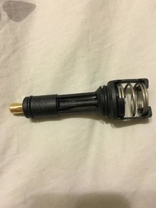

    Всем привет. Наконец-то забрал, заказанный мною аварийный термостат. Визит на ближайший автосервис и беглый осмотр мастера показал: мол подушка двигателя очень близко, возможно, будет мешать и плюс сольется литров 6 антифриза. Перспектива возможного вывешивания движка меня не очень радует. На сколько сложная замена этого аварийного термостата? до этого только видел замену на ауди а3, но там двигатель поперечник. И сколько по идее должно слиться антифриза (сколько всего заправочный объем)?
    Если не трудно подскажите/посоветуйте.
    Спасибо.

  9. ШТРУНД НАФАНЕВИЧ
    ШТРУНД НАФАНЕВИЧ Живу я здесь
    7 июн 2013
    2.168
    Ханты-Мансийский АО
    А3/CAXC, Q5/DAXC
    Движок то зачем вывешивать? Замена аварийного термостата по идее несложная процедура по сравнению с заменой всего узла, но таких пока единицы. Особо подсказывать некому. Заправочный объем по моему 6,5 литров. Если поменяешь, отпишись пожалуйста по нюансам. :)

    Так в том и дело, что походу заменить аварийный термостат без снятия всего узла невозможно, тк он упрется в подушку двигателя. На сколько я понял меняли на ауди а3, но там двиг поперечник.
    И еще сказали, что если снимать весь термостат, то нужен специальный ключ или инструмент.
    Вообщем пока даже не знаю как быть.

    #251 ШТРУНД НАФАНЕВИЧ, 19 фев 2016
    Действительно опора мешает. Тогда надо слить ож через штуцер внизу радиатора, снять дроссельную заслонку, снять насос, снять узел N493. Заменить в последнем аварийный и собрать в обратном порядке.
    ЗЫ Может после слива ож попробовать вытащить аварийный без процедур выше? Попытаться стоит.
    Про специнструмент первый раз слышу. И в эльзе ничего не написано про это.

    #255 ШТРУНД НАФАНЕВИЧ, 26 фев 2016
    На фото ниже ниша с ав. термостатом обведена, она ближе к двигателю. Слева стоит пакет уплотнений, который спокойно вытаскивается и не будет мешать монтажу.. Термостат в этом случае можно засовывать под некоторым углом.
    Будем ждать отчета, кто установит или подтвердит невозможность установки ав. термостата на CJEB, CNCB или CNCD, т.е. продольно расположенные ДВС.:ded: без снятия всего узла.
    Подводные камни - затруднения при откручивании винтов с нижнего штуцера с АТ по причине той же опоры.

    ШТРУНД НАФАНЕВИЧ
    Как всегда большое спасибо за информацию.
    Может действительно попробую еще раз на сервис заехать. Сам аварийный термостат как-то в нише крепится, его можно как-то не правильно вставить? Ну и сколько литров антифриза нужна иметь на долив?

    #257 ШТРУНД НАФАНЕВИЧ, 26 фев 2016
    У меня такой же стоит, причем не последней ревизии. Поэтому меня эта тема тоже волнует. Мей би скоро предстоит поменять его. У шурина уже поменяли вместе с расширительным бачком по гарантии через три месяца эксплуатации.
    АТ по вертикальной оси можно ставить в любом положении и он садится в двух местах, где расположены резиновые колечки. Купить надо 4 литра концентрата G12, G12+, G12++ или G13. Ну и столько же воды. Первые два уже не выпускают, но может где завалялись. Если останется, все равно пригодится доливать.
