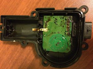

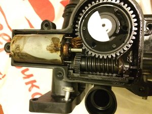

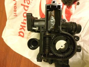

    На днях заменил термостат. У меня в начале автомобиль не прогревался. Так ездил пару дней, затем машина начала перегреваться. Т.е. заклинило на малом круге. Заменил термостат. Разобрал старый, а там.......

    Смотрю многие пытаются решить проблему заменой аварийного термостата. Могу сразу сказать замена аварийного не поможет. У меня как я выкладывал ранее в разобранном термостате выпала шестеренка от моторчика соответственно осталось в положении малого круга. антифриз нагревался выше ста градусов. но потом открывался аварийный термостат и выше 110 не нагревался, соответственно роль аварийного термостата чисто для случаев поломки исполнительного механизма электрического термостата. После замены термостата в сборе проблема ушла полностью. Разобрав старый увидел внутри все в жиже...(фото выкладывал выше).
