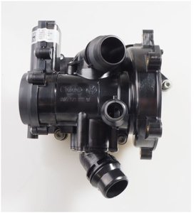

    Добрый день
    Подскажите пожалуйста , как выглядит сам термостат не в сборе на Ауди А6 2015 2.0 tfsi
  19. neckarsulm
    neckarsulm Живу я здесь
    19 мар 2015
    1.727
    Свердловская обл.
    Audi А6 C8 50TDI
    Что значит сам термостат ? Вас интересует, что внутри термостата ?

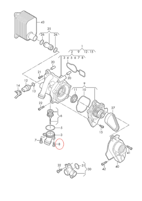

    Audi a6 c7 2.0 tfsi 2013
    Здравствуйте! Вопрос можно ли снять термостат без снятия помпы? Audi a6 c7 2.0 2013 cdnb. Не могу дотянуться до нижнего болта, на схеме №8.
      509,6 КБ
