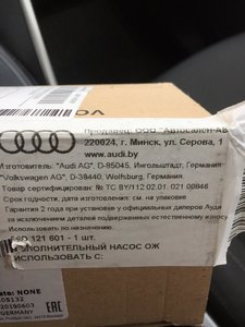

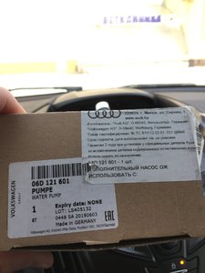

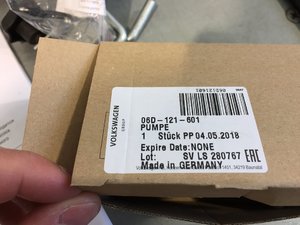

    Взял насос за 7300 руб на экзисте. Продавец указан ООО Автосалон-АВ дилер ауди в Минске, Беларусь.
    https://www.audi.by/by/web/ru.html#layer=/by/web/ru/models/layer/contacts/av_service.html
    Вот так выглядел оригинал 1,5 года назад у дилера в России (такой же насос на охлаждение турбины менялся).
    Отличия есть и по шрифту и кольца не овал и диаметр больше, как у круглешка WV над кольцами:
    Но и версия насоса Pierburg самая последняя 7.01713.38.0, ту что ставили у дилера 1,5 года назад была: 7.01713.30.0. То что этот насос бывает двух версий указано на европейских сайтах, цена его там 115 евро, то есть примерно как я взял.
    https://mmdiely.sk/obehove-vodne-cerpadlo-pre-nezavisle-kurenie-pierburg-710102050
    https://raglu.cz/front/product/default/5934093
    В любом случае этот насос лучше чем замыкающий и оплавляющий фишки made in Germany с завода.

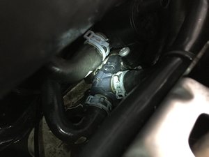

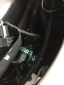

    Замена насоса отопителя V50.
    Перед тем как снимать старый насос, через ODIS проверил новый насос. Подключил просто к штекеру, включил тест исполнителей V50, он сразу заработал, жужит. Старый молчал. Так как проблема в насосе заменил его на улице прям возле дома, оказалось меняется легко.
    Не меняйте насос если вы не проверили клапан. Если он заклинил в закрытом положении то новый насос сгорит так как будет гнать воду в закрытый канал.
    1. Снимаем пластиковый кожух возле стекла
    2. Снимаем и убираем вбок пластиковую решетку воздухозабоника или фильтр с датчиком воздуха.
    3. Отключаем фишку на клапане и убираем провод вбок, также отключаем фишку на насосе
    4. Отвинчиваем 2 винта Torx 30 крепящих клапан
    5. Убираем клапан со шлангами вбок в сторону стекла.
    6. Выдергиваем металический кронштейн с насосом из резиновых держателей и вытаскиваем наверх
    7. Зажимаем струбцинами шланги чтобы не вытекла ОЖ и помечаем маркером на шлангах и на насосе место прилегания шлангов
    8. Пассатижами отжимаем хомуты и оттаскиваем их дальше по шлангу
    9. Стягиваем шланги подложив тряпку.
    10. Снятый с машины кронштейн с насосом разбираем и меняем сам насос.
    11. Собираем в обратном порядке.
    12. Побрызгать омывающей жидкостью чтобы смыть ОЖ, она уходит в дренаж снизу.

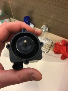

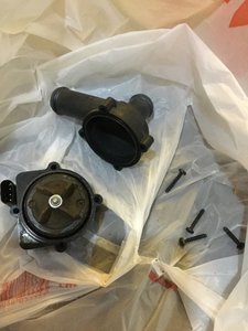

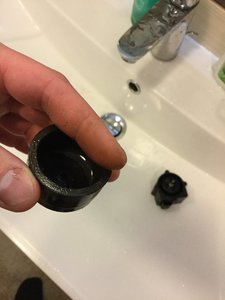

    Причина выхода из строя дефектного заводского насоса 059 121 012А в следующем. Я снял заднюю крышку насоса, внутри охлаждающая жидкость, пахнет ею, окислившиеся элементы на плате и отсюда замыкание. Менять 100% этот насос на модернизированный 06D 121 601, пока не сгорел блок климата.
    Несмотря на то, что этот насос безщеточный, его дефект заключается в том, что через некачественное уплотнение между неподвижной осью и корпусом жидкость проходит в корпус насоса где находится электроплата:

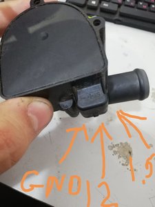

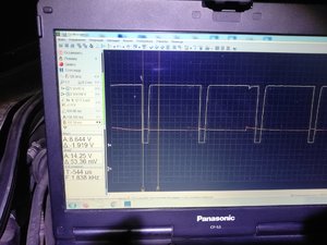

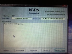

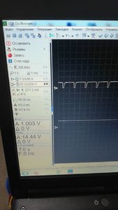

    Всем привет ребят проясните ситуацию. Ауди а6 с7 3.0 tfsi рециркуляционный насос находиться справа под жабо - он не работает даже новый насос. Также есть ошибка по клапану n509 в блоке кпп j217. Есть ли тут какая взаимосвязь?
    А по насосу у меня проблема пока ещё не установлена но вот что я нашёл вернее сравнил с исправной ауди А7 смотрите осциллограмму
    1ое фото а6
    А тут нормальная амплитуда около 10 в на сигнальном проводе к моторчик v50
    Если выходит из строя ключ в блоке климата j255
    Такая ли амплитуда будет она около 1.5в

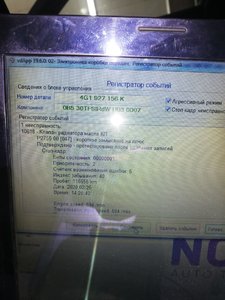

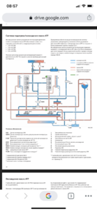

    Нет они в схеме ОЖ 3.0 tfsi не взаимосвязаны и управляются разными блоками. Меняйте клапан охлаждения Акпп, чтобы охлаждалось правильно. По насосу печки попробуйте включить в vcds в тесте исполнителей питание на насос V50, на фишку (контакты 1,2 написаны) должно постоянно приходить 11.8В с блока климата. Если нет, далее ищите по проводке в салоне между фишкой климата и фишкой под жабо. Если не успели вовремя поменять насос он мог спалить блок климата. Предохранителей в Ауди не предусмотрено. А на насос приходит ампер 10.
    Вот ваша схема системы охлаждения на 3.0 tfsi:

    #260 erbolius, 29 фев 2020
    управляющий сигнал 1.5в масса и плюс присутствует! а что выходит из строя в блоке климата?
    По клапану акпп он стоит новый внутри фишки все чисто и сухо! на фишке акпп тоже никаких следов...... пока туда мультиметром не лазил - пред 5а тоже целый! не дай бог в мехатронике проблема!
