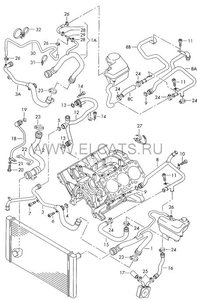

    Stalker, если ты еще подписан на эту тему. Ради интереса хочу пощупать нижний патрубок радиатора и сравнить с верхним :). Верхний находится слева по ходу движения вверху, от него недалеко до бачка. Как добраться до нижнего? Через капот ведь руку не сунуть. Вынимать решетку туманки, саму туманку или как?

  16. ipman
    ipman Старожил
    10 мар 2010
    7.256
    А6/C5 AKN '00
    :thumbs_up: верно! И коштуют сии девайсы уже по-люцки, доступны пролетарским массам. Куда его направлять-то? Как подобраться до нижнего патрубка? Не перепутать бы с интеркулером и еще чем.
  17. vp48
    vp48 Живу я здесь
    11 авг 2009
    1.347
    A6 99г 2.7БТавт Q
    Примерно патрубки выглядят так
  18. ipman
    ipman Старожил
    10 мар 2010
    7.256
    А6/C5 AKN '00
    Ну эту схему изучал. Нижний патрубок входит в радиатор по направления движения (вдоль, не поперек). Ток чего-то не нашел его, когда ПТФ вынивал правую. Может заслонен еще чем или туплю?
  19. Князь Тишины
    Князь Тишины Живу я здесь
    6 май 2009
    1.983
    Канада
    Audi Q5 2010, 3.2 Quattro
    Не знаю, у меня можно руку просунуть к патрубку. Геморно, но можно :)
