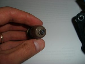

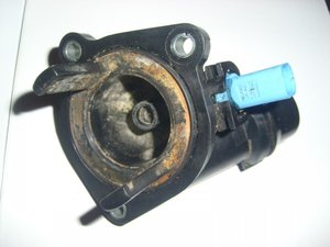

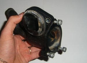

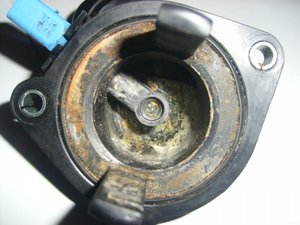

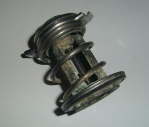

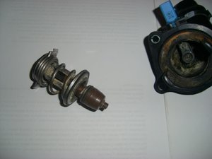

    Помогите разобраться с термостатом....
    может,у кого была похожая проблема???
    ну началось все с того,что двигатель грелся...ну в этом-то ничего странного)
    попробовал трубку верхнюю.....горячая.....проходит порядком времени....а нижняя-то холодная...
    ну как бы понятно,видимо с термосом что-то не то...
    разбрал,достал......
    хм..и что интересно,вроде все целое...ну правда так всякой херни(грязи), налет....

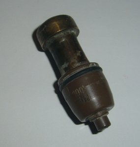

    и захотелось уж очень разобрать его...ну вытащить пружину... и чпок( беда....
    или это у меня так получилось...или это так должно быть??? короче,если его разобрать,там рвуться пара проводков...ну фото видно...
    и что вообще за провода это??? подается питание,но для чего??
    может кто знает принцип работы этого термостат?????
    может, он у меня был рабочий...может,эти провода были разорваны до меня??
    на 5 и 6 фото видно,где прошел разрыв...

    Игорь,большое спасибо за такой развернутый ответ. Получается, термостат реагирует и на температуру о.ж., и на ток, т.е. который так же нагревает....
    Но если у меня не было подвода ток, т.е. был разрыв, термостат все равно должен был сработать, пусть и при температуре 110C, правильно?
    как-то я пробовал,подождать...машина работала,грелась...но большой круг не открылся.....хотя, на панели температура была 90...ну или чуть-чуть больше, подключив компьютер к мозгам,там показало температуру аж 115.....включился вентилятор, но жидкость так и не начала циркулировать по большому кругу....
    видимо,или темпостат заклинило... (т.е. он свое отжил)????
    я правильно понял?
    спасибо

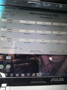

    О нашел!!! Друзья у меня похожая ситуация. У нас с автором идентичный термостат.В общем накрылся термостат, я его поменял за бортом у нас пока чуть ниже нуля. И вот еду Я по объездной дороге и вижу что темп. падает, остановился на светофоре опять 90. Подключил ВагКом на холостых нагрузка на термостат 0%, трогаюсь еду на объездную дорогу ускоряюсь и опа нагрузка 100% и Т° Начинает падать 85° 75° , отпускаю педаль нагрузка 0% потихоньку растет Т°. И так по кругу что это? Ведь Т° не должна падать до 70° или Я что-то не понимаю? Когда плавно едешь вроде всё норм.

    Audi A4 b6 , 1.6 ALZ Смотрю в 130, 131 и выше, да я читал что должно быть 3,9% не знаю почему но у меня 0%. Термостат новый MotoRad менял сам. Может брак?

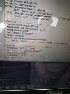

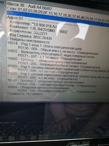

    Нет не читал, прочту обязательно вот показания на данный момент машина стоит на холостых Т° 88-90° и вентилятор чуть крутится иногда и по ошибкам что можешь сказать может датчик поменять g65?

    В общем покатался я по городу и межгороду. Не знаю на сколько корректно работает мой термостат, но когда едешь спокойно все норм и темп. держит 97..., но стоит чуть нажать и по ходу какой то сигнал передается на термостат типа «ооо пацаны походу нас собираются жарить» ну или типа того и термостат открывается зависит на сколько сильно ты давишь тапку чем сильнее тем больше он открывается. Спасибо за ответы и твою голову заморочил. Как нибудь подключись тоже проверь как твой термос себя ведет и отпишись обязательно. Всё всем спасибо.
  19. sanya-1
    sanya-1 Старожил
    15 дек 2003
    15.221
    Датчик на выходе радиатора у тебя же есть
    Так и должно быть. При большой нагрузке мозги могут дать команду на снижение температуры до 80 градусов. Вот только стрелка при этом должна все равно оставаться на 90 градусов. Все это должно быть видно лишь через ВАГ-КОМ.

    У тебя все ошибки "спорадические". Вообще непонятно.. Они сразу после удаления вот так вылезают или ты там фишки дергаешь?
    Г65 менять рановато... Я бы сначала проверил количество фреона в системе.
